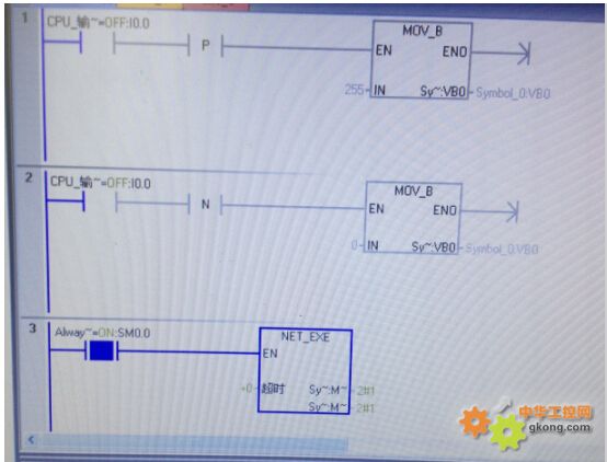

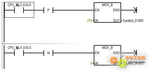

主机中程序编写如下:

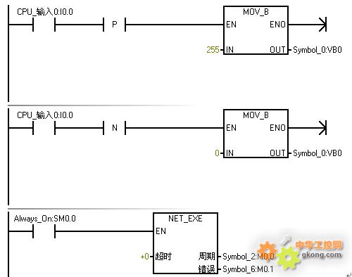

从机中程序编写如下:

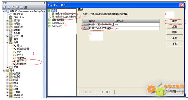

主机中利用向导组态GET/PUT网络过程:
打开向导
1. 进入向导
2. 点击添加,操作项目树下添加一个名称,与默认名称共2个分别组态成PUT/GET
3. 双击可以修改名称以及添加注释
4. 完成后自动出现组态的数量,上图为2个

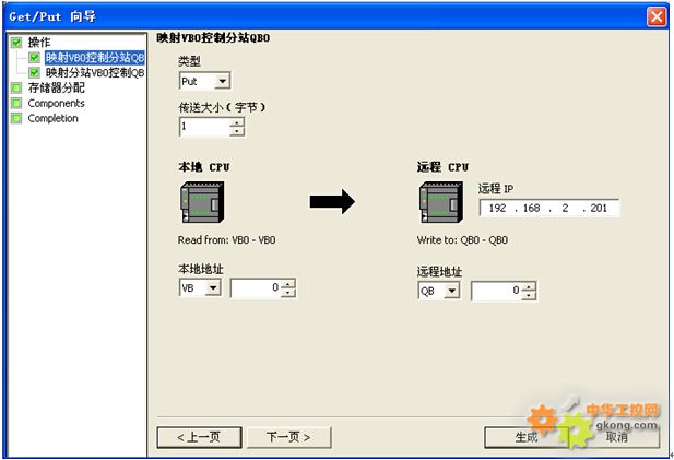

双击组态Put界面,相当于将主站VB0映射到分站QB0(写一个字节的数据)

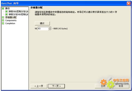

继续点击“下一页”,出现“存储器分配”界面。表明刚刚组态的数据交换占用主站PLC的43个字节(VB43~VB85)

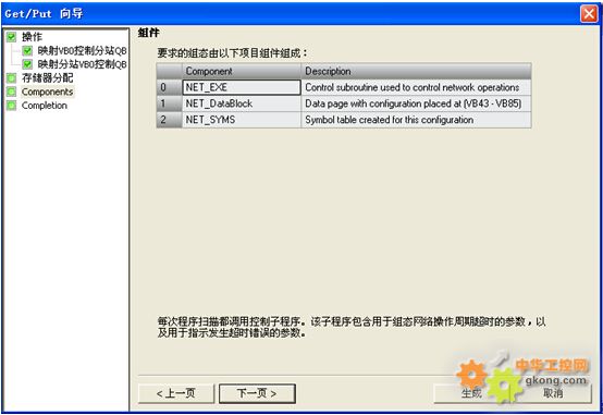

继续点击“下一页”,出现“组件”界面。刚刚的组态生成一个逻辑控制块、一个符号表、一个数据块。

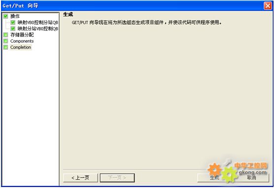

继续点击“下一页”,出现“生成”界面。完成整个组态过程。
主机检测到自己I0.0上升沿,将255  MOV到VB0(即就是VB0的8个位都为1),而组态的联机Put指令将主站VB0映射到了分站QB0,那么此时分机(192.168.2.201)Q0.0~Q0.7整个QB0全部都有输出;同理,主机检测到自己I0.0下降沿,将0  MOV到VB0(即就是VB0的8个位都为0),此时分机(192.168.2.201)Q0.0~Q0.7整个QB0全部没有输出。
从机检测到自己I0.0上升沿,将255  MOV到VB0(即就是VB0的8个位都为1),而组态的联机Get指令将从机VB0映射到了主机QB0,那么此时主机(192.168.2.200)Q0.0~Q0.7整个QB0全部都有输出;同理,从机检测到自己I0.0下降沿,将0  MOV到VB0(即就是VB0的8个位都为0),此时主机(192.168.2.200)Q0.0~Q0.7整个QB0全部没有输出。

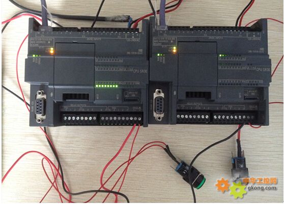

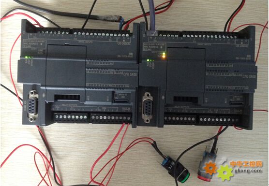

连接网线,将主控程序下载进主机PLC,上图右侧为主机(192.168.2.200)。监控时可以发现Rx/Tx指示灯亮(上图右侧PLC上橘黄色灯光)。
监控主机程序截图。
将分控程序下载进分站PLC,如上图将2台PLC网口用网线连接起来,红色按键按下锁定(接于主机I0.0位),此时检测到主机I0.0上升沿,分机PLC的Q0.0~Q0.7全部输出(上图左边PLC下端一排绿灯)

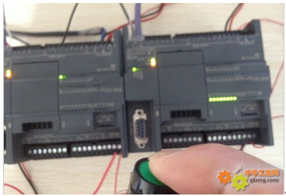

绿色自复位按键按下不放(接于从机I0.0位),此时检测到从机I0.0上升沿,主机PLC的Q0.0~Q0.7全部输出(上图右边PLC下端一排绿灯)
OK!在STEP 7-MicroWIN SMART V2.0环境下采用Get/Put向导完成PLC之间Get/Put以太网通讯就是这样简单。
