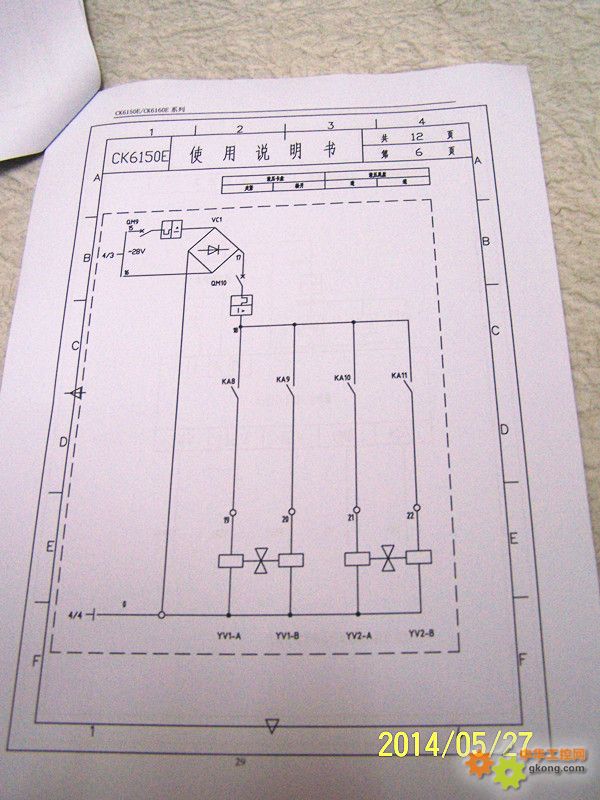

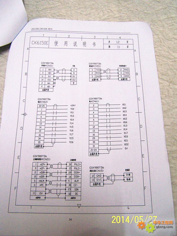

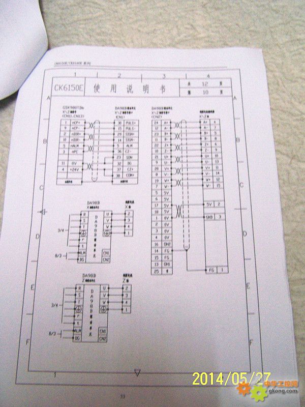

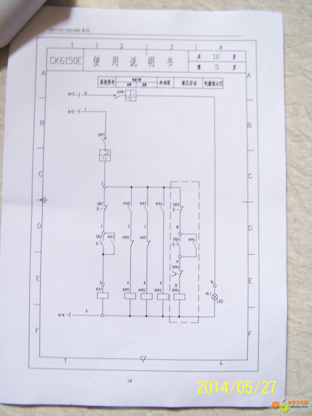

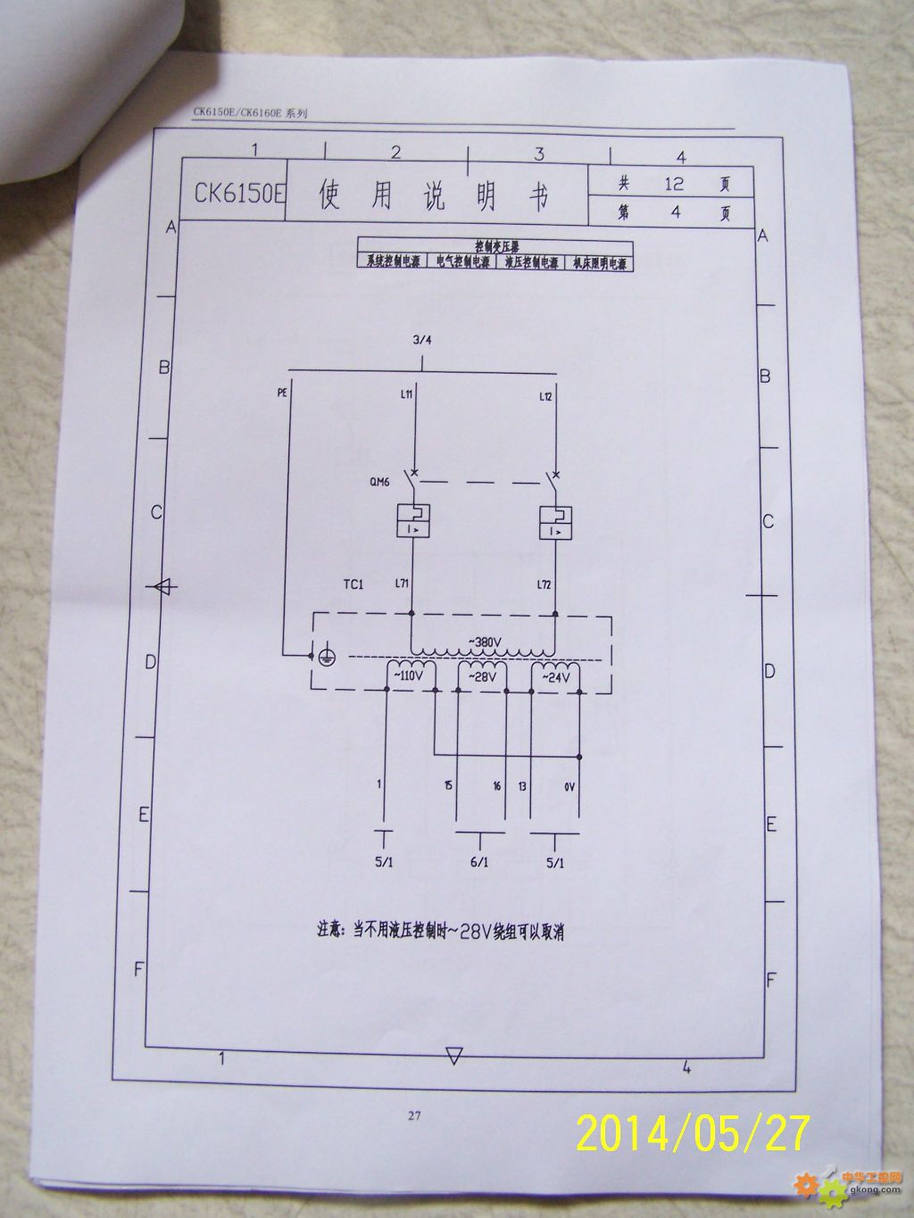

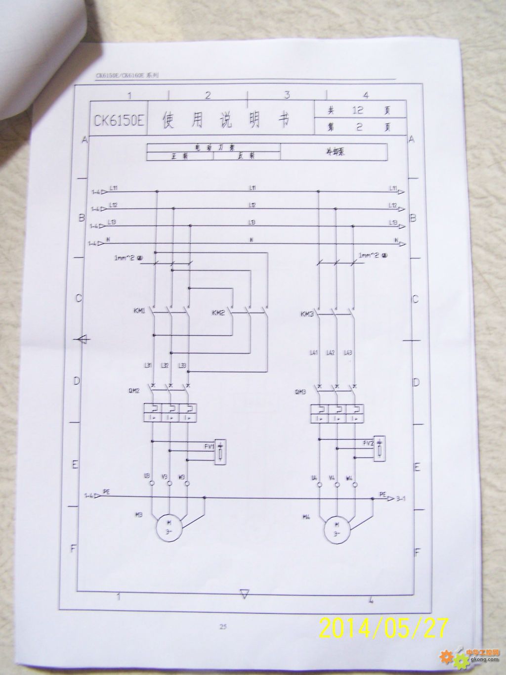

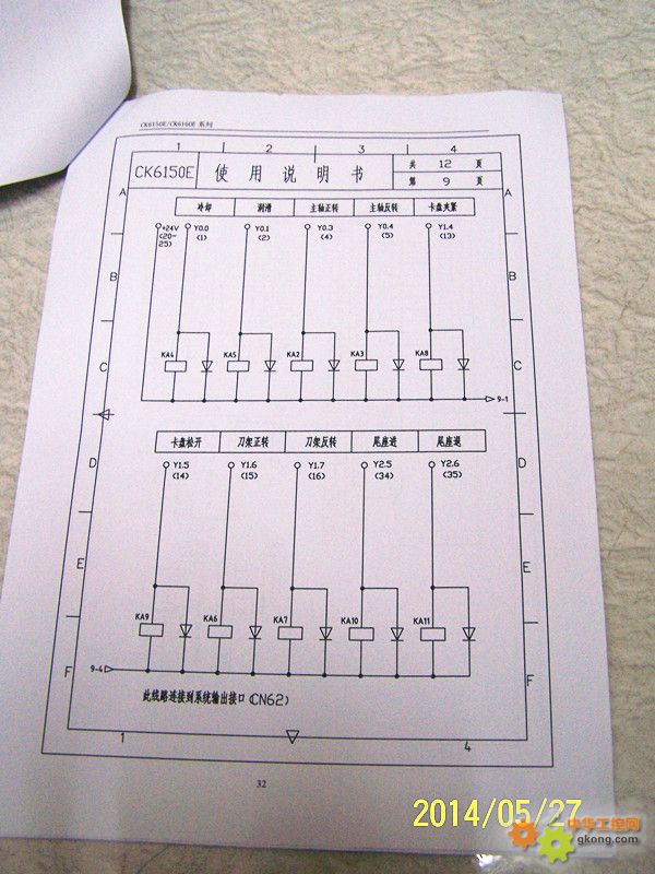

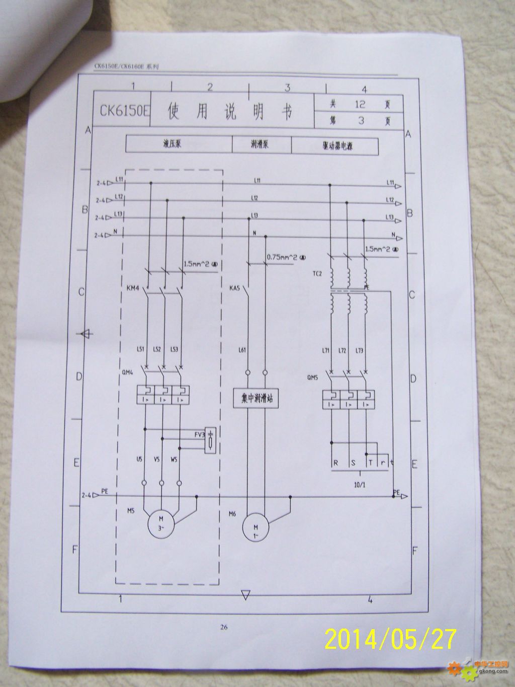

前一段时间,附近有个机床厂家的老总找到我,让帮忙规范设计一下数控车床电气控制图,由于时间比较紧,所以难免有不合理的地方,希望高手指正。

发表于:2014/5/27 15:00:35
变频器前端、三相变压器、刀架旋转前段最好添加断路器。我一般是使用DZ108-20系列。机床照明24V不是很理想,基本上操作工都会反应比较暗,装LED灯比较好。

发表于:2014/5/27 16:27:14
机床照明36V

发表于:2014/5/27 16:37:42
照明是24伏电源。
少传了几张,补上。晚上光线不好,拍得不太清楚。
