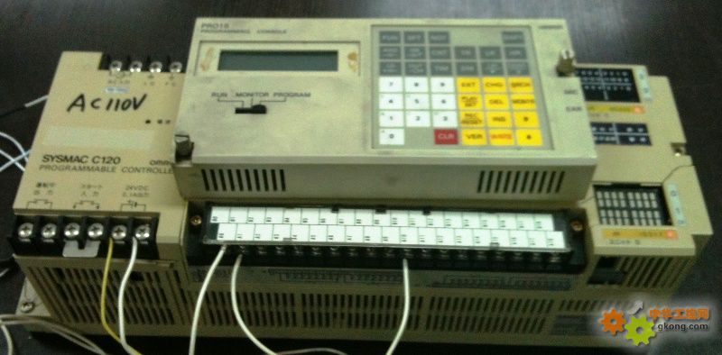

今日接到一台经过电源维修C120主机,可以正常工作,做替换准备工作时,发现一个现象。
当CPU运行中,程序使得I/O输出后,在将工作方式改为PROGRAM后,CPU的RUN灯熄灭,但对应运行时的输出还保留输出状态!
太离谱了,为什么会这样呢,询问所有可能的人(含400客服),都不明什么原因。最后解决办法,删除所有的东西(好在程序是在ROM里)。
这样的现象你遇到过吗?
注:此机器1996.3停产

我在修改三菱F1和欧姆龙程序时都是将工作方式改为PROGRAM后再通电的,你说的这种现象没有在意。

个人认为这是老化造成的。我用了多年,从没遇到这样的现象
