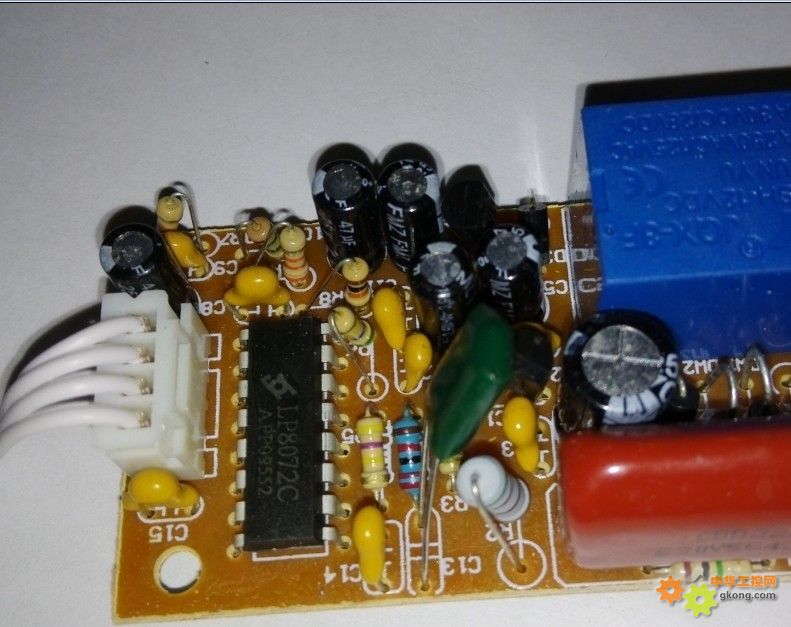

 上次订的一个  人体感应 继电器开关,但是输入电压是 220VAC 的,而一个单片机使用的是 12VDC 的电压,请问各位大侠,我如何操作才能将这个 电路板的 输入 220VAC 的电压改成  12VDC 的呢?
上图是 电路板的详细点,输入有一个大的电容和四个二极管降压成 低电压供电使用,输出是 220VAC 的继电器,但是看 继电器线圈是 12-30 V DC/AC 电压都行。
这是元件全图,这个输入电压可以修改吗 ?

改动别人的成品电路板,不是一般的麻烦,而是非常麻烦,更何况还是一块小板。
不过也不是没有办法,画出电路板电路并分析,了解元器件供电参数,改之。

量整流后的电压是多少,12V左右的话你就直接接进去

要看低压有几路电源,用78系列改。

可以改,非常容易,12v直接加在容阻降压后,就是大电解电容两端,再解决单片机供电电压(这个单片机没看错是通过电阻降压供电)
上图只提供方法,没有反面走线图 不代表正确性,自己看清电路图在下手

把滤波电容两端电压量一下就知道了

    看看直流部分的电压是多少

同意4楼的 这个电流其实就是阻容降压的,你看下那个电容的电压就大概知道他这个电路板的直流电压了
