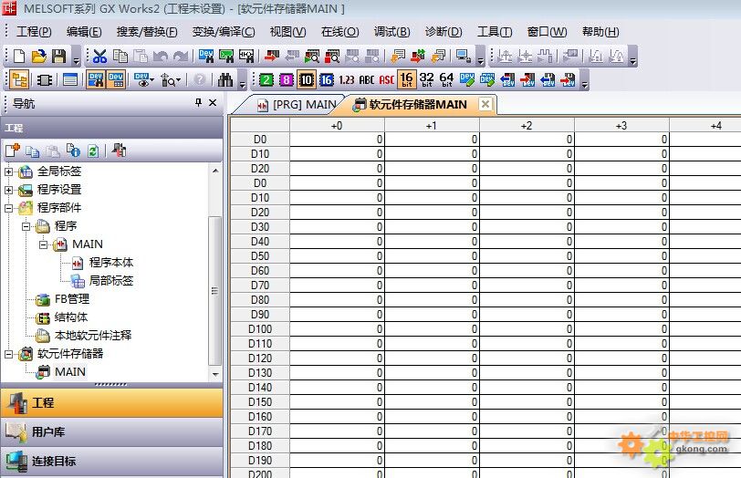

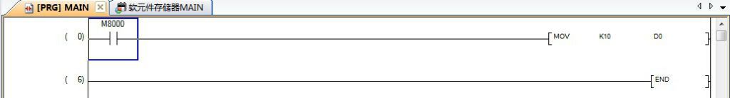

使用的是三菱plc ,想把设好的数据寄存器调出在程序中直接使用(比如D0 =1 D1=2 D2=2等等,这些数据都是在寄存器中设好的,这样的话就省去了mov了,现在想在程序中直接使用 ,比如LD X0----------------ADD D0 D1 D10)
现在遇到的问题是 D0 D1 D2里的数据设置好了 但在程序中体现不出来 显示的都是0
求教 1,这个东西能不能实现 (在omron中可以)
        2,请高手提醒 最好能详细点 谢谢

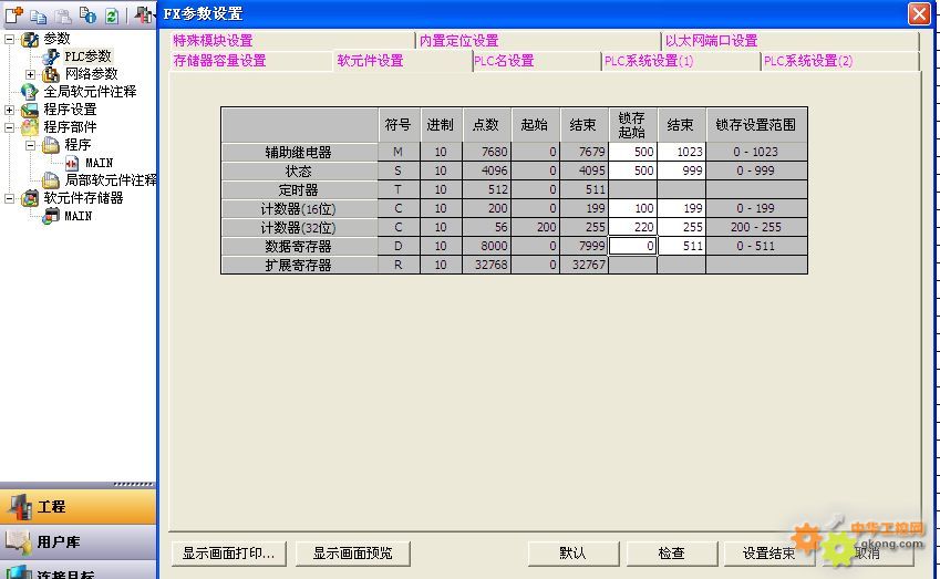

在plc参数的软元件设置中修改D锁存起始,如图

可以的啊,你看到D0等数据是0,那说明你数据没传过去,且要看下是否是断电保存的,

设置好了没下载进去吧,只下载main了吧。

在數據頁面設置值,下載時選上數據內存就可以
