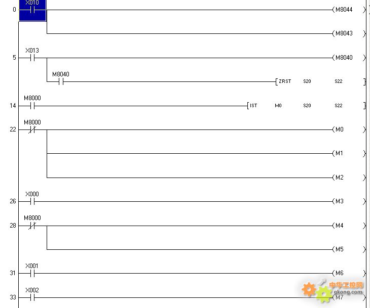

如题,三菱IST指令,用到各个操作,原点回归和单循环模式。在单循环模式下,按停止键,M8040接通,SFC步进停止,但是断开停止,不用按开始键,步进继续。

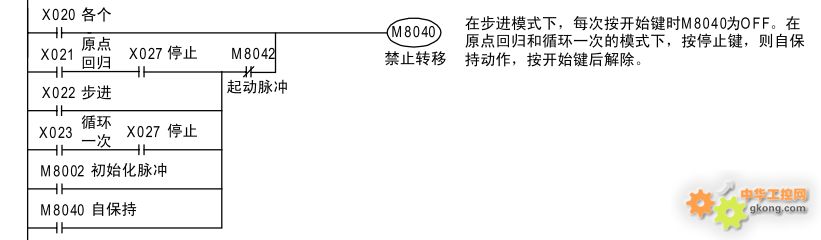

手册上写 按停止键,则自保持动作,按开始键后解除。
现场监控M8040无保持。请大家指教。

自己顶下。按手册上的等价梯形图,M8040在PLC开始运行时,由初始脉冲M8002触发并自保持。早上写了一小段程序,模拟运行时,M8040并未由M8002触发保持。什么情况?

你在程序中X13驱动M8040了,X13的状态就是M8040的状态

多谢楼上指点。原打算用M8040驱动M8034做个急停的。
