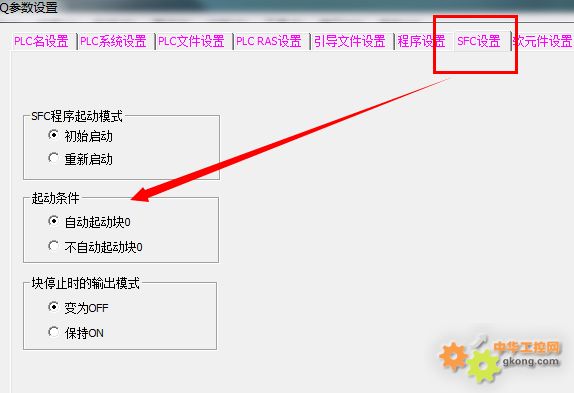

以前只是用FX,现在某项目要用Q系列,但Q的SFC没梯形图块,那怎样激活初始步?还有初始步要设定些什么??

可以设置成自动启动
