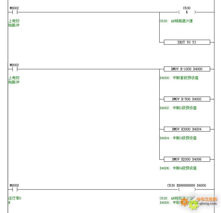

如图 C630高速计数器中断首段预置值为什么数据寄存器要用D4000 开始。 这是规定的吗 还是随意自己选其它寄存器如;D100或D2000,如果是规定的 那C600,C620 的寄存器又该如何选择。望论坛里面的高手解说一下。在此谢谢!

发表于:2014/5/19 8:07:51
这是三菱的吗,是的话寄存器随意设置

发表于:2014/5/19 9:39:23
D印象中不是指定的,随你开心用的

发表于:2014/5/19 20:14:18
回复 #1楼 zrx517697809
是信捷的 ,能随便用吗

发表于:2014/5/19 20:14:45
回复 #2楼 yejingmao
信捷的也行吗

发表于:2014/5/20 5:24:42
应该是有限制的,没有手册吗?

发表于:2014/5/20 7:54:28
回复 #3楼 欧巴马
普通寄存器随意设置。不要用特殊寄存器。

发表于:2014/5/31 8:41:41
回复 #3楼 欧巴马
一样的,信捷就是仿小日本的

发表于:2014/6/11 18:13:28
没记错的话D4000应该是默认停电保持寄存器开始头一位,当然信捷的PLC可以在编程软件上改范围

发表于:2014/6/12 22:57:51
随意设定
LD X0
OUT C630 K99999 D4000
将D4000 换其他 就行 不知对不对
