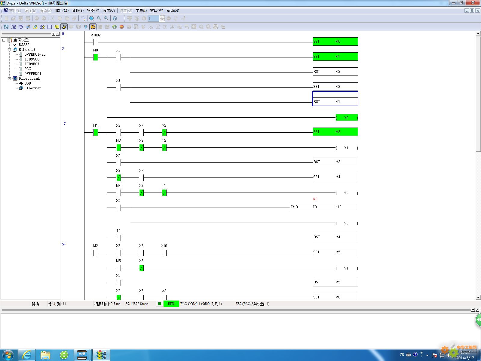

请教;这个程序有什么问题?

为什么自动Y1不动作?

程序中发现你Y1出现了两次 难道你Y0也出现了两次。

这样啊,我在试一下,谢谢

可以了,谢谢啊,这玩意真不好搞,学了两天还这么简单的东西都搞不出来,没师付真不行,有没有收徒弟的啊,拜师学习

多线圈输出,这样的就用SET 和RST 最好
