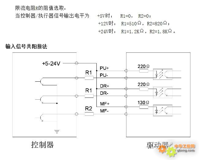

FX3U主体,带2个J2S伺服和一个国产的步进。问题来了,J2S脉冲信号是24V的,国产步进脉冲信号是5V的。PLC三个脉冲端Y0,Y1,Y2共用一个COM口。这个问题怎么解决,望指教。

表情串个电阻 给步进表情

你没听过步进驱动器5V时串2K欧的电阻吗;

串电阻

具体怎么串?能不能帮我画个草图,谢谢

你那步进的说明书中有接线图的。

谢谢各位了,我找到官网了,里面有资料.

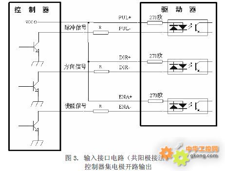

串接2K 电阻
