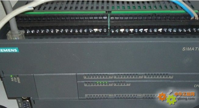

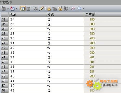

新样机,通电后,只接了电源,其他都没有接线,竟然有4个输入点灯是亮的,用软件监控,这几个点是通的!
还好西门子的代理已联系让发回检测,再重新发一台新的样机过来!
不知道是不是快递的过程中造成故障,还是西门子低价策略后,实行Made in China后的质量问题?

楼主真的很幸运啊 连故障多中了啊

去买张彩票吧;

哈哈,买彩票去罗!等中大奖了,首先要感谢工控好友,其次,我就把上班当成副业,工控当成业余爱好了!(现在上班,工控爱好的乐趣被时间、成本、客户、等外在因素消磨了!)

再下载个程序试试~可能有测试程序呢

测试程序无法强制I点的吧。。。

即使有测试程序也不会强制输入点。

程序是空的!再说输入点是不能强制的!
