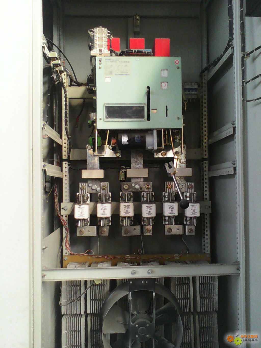

五一期间和朋友装配的直流柜。1000的断路器,6个800A的可控硅,一个触发板。

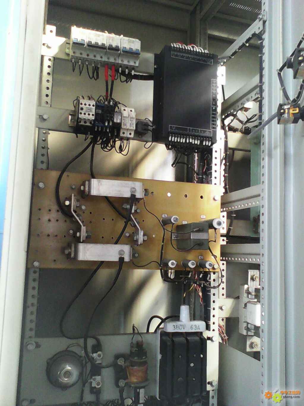

干嘛用的 那个小的开关整流的分流器 电流继电器是磁场吗 ?

下面那六个白的是啥啊?

快熔。

这几个是咋样接线的啊?能上个图吗?

请问可以看看触发板原理图吗?

用途没说,介绍也不详细,要评上奖,难

是为为企业做的,带动55直流电机的,轧铝条用的,生产铝钛硼用的。
