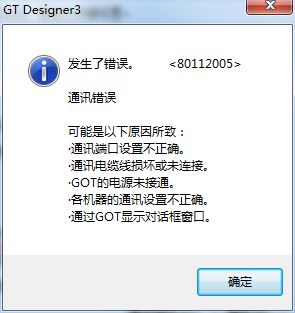

GOT1000通讯失败是怎么回事?触摸屏型号:GT1150-QBBD-C;用的是USB转232通讯线。

用的什么电缆,电脑、触摸屏用的什么接口?

看提示,逐一检查下!

电脑和屏没连接上,检查一下下在线和下载设置项

用COM口还是USB下载在通讯菜单里要设的;

查下COM端口对吗,如果是USB插口插不同地方COM端口是不一样的,还有你的通信电缆是好的吗

用了USB下载,然后又换成了232。。。。都不行。。。设置也看过了。。。都是正确的。。。会不会是触摸屏的问题呢?

都检查了的。。。。还是没用

通讯菜单根本不给你设置USB,usb直接无法识别,,,,这是什么情况呢?

通信电缆,用了USB,用了232,都不行。。。。
