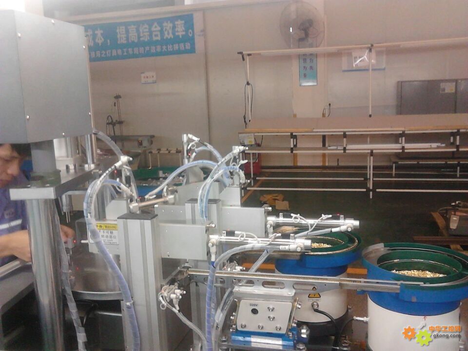

来的新机器,两台一模一样,程序一样。一台正常工作,一台动作一次后自动停机。刷新,清楚软元件内存,断电重启还是依旧。苦逼的厂家调试员还在现场,快崩溃了。一整天哪。

是不是别的原因,传感器回来的信号?

毫不犹豫对换plc

停机要看什么情况,是PLC停止运行了,还是PLC程序中的摸个条件没有成立。
如果是条件没成立,可以监控下程序判断。

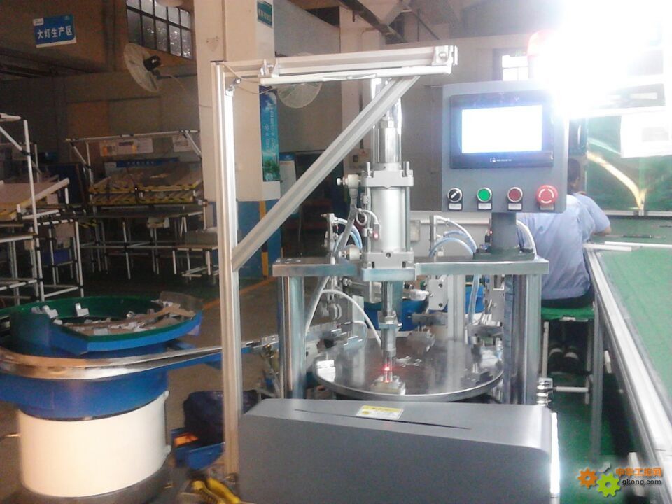

触摸屏显示系统在停机中。
传一张正面

PLC对调一下就知道了

那这屏提示错误,看是不是用户编写的程序控制的,看是什么条件触发这报警提示。

另一台的程序上载,下载到里面看看
