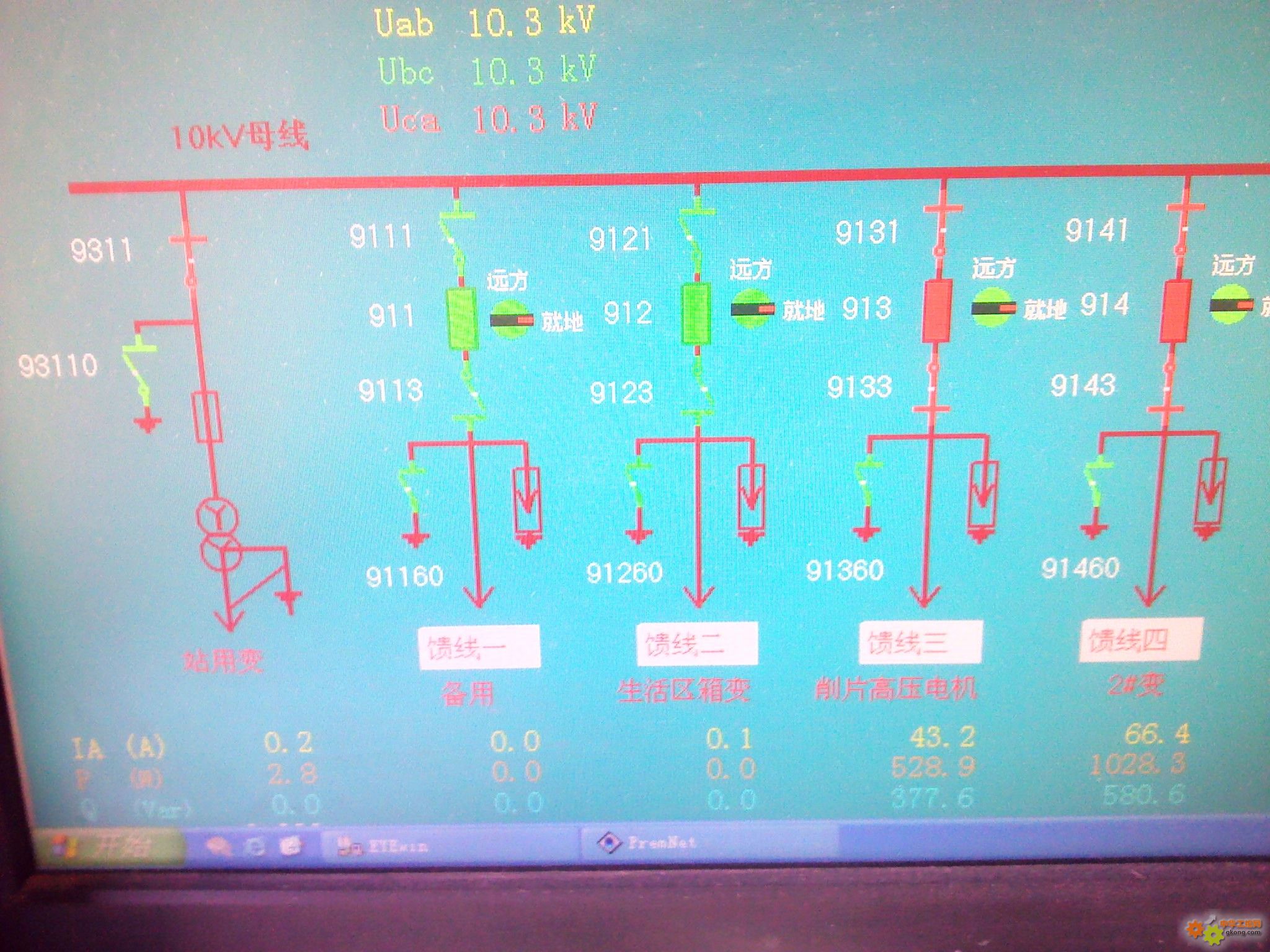

93110的开关怎么悬空了?既然没东西搞个开关做什么?
91160右边那个带箭头的是什么东西
93310给站用变,是变电站用的吗

标注得很清楚啊

91160右边那个带箭头是这个间隔用电缆连接,93310给站用变,就是给变电站专用的。

呵呵,楼主是值班的吗?什么都不懂?就能上岗了?
红色的开关标示接通,青色的开关表示没有接通。
93110、91160、91260、91360、91460,这些开关下面什么都没有对吧,干嘛没事乱涂乱画呢?
呵呵,高压系统有个一开关叫做接地刀闸开关,没有它,检修的时候会出人命的。

接地刀,避雷器。9311站用变压器开关。

后面有0的都是接地刀,右边的是避雷器

楼主不是电工吧
那是接地刀闸

楼主这个后台是哪家的??
