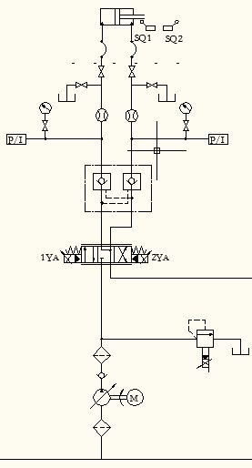

液压回路如上图所示,想使用三菱PLC模拟量输出模块控制比例方向阀和比例溢流阀,实现如下动作。
(1)行程开关SQ1被压下,液压缸右行至极限位置按下SQ2,比例溢流阀将压力调至2倍额定压力,保压2分钟后溢流阀将压力调回默认值,液压缸左行至极限位置压下SQ1,溢流阀将压力调至2倍额定压力,保压2分钟。如此往复。
(2)设有停止按钮,按下后比例方向阀回到中位
因为网上找不到控制比例阀的程序,无奈只能向各位前辈求助,希望能指点一下或者告知相关资料在哪里找,谢谢。

看过富士SPH类似的程序,三菱PLC模拟量输出模块输出的电流4-20ma对应的程序内数值是0-10000吧,按下停止按钮就长输出12ma,即5000

   给压力比例阀信号,用模拟量模块,控制比例压力阀。
   给比例方向阀信号,让它回到中位。
