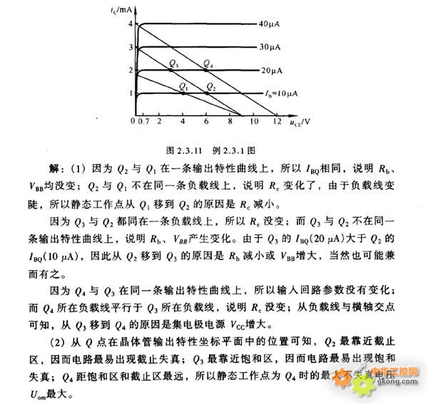

为什么说Q2最靠近截止区,Q1不是和它在同一条IB10ua线上吗?怎么看出Q1比Q2离截止区远?

Uce更接近VCC电压,一般Q点设在Uce=1/2VCC最好
