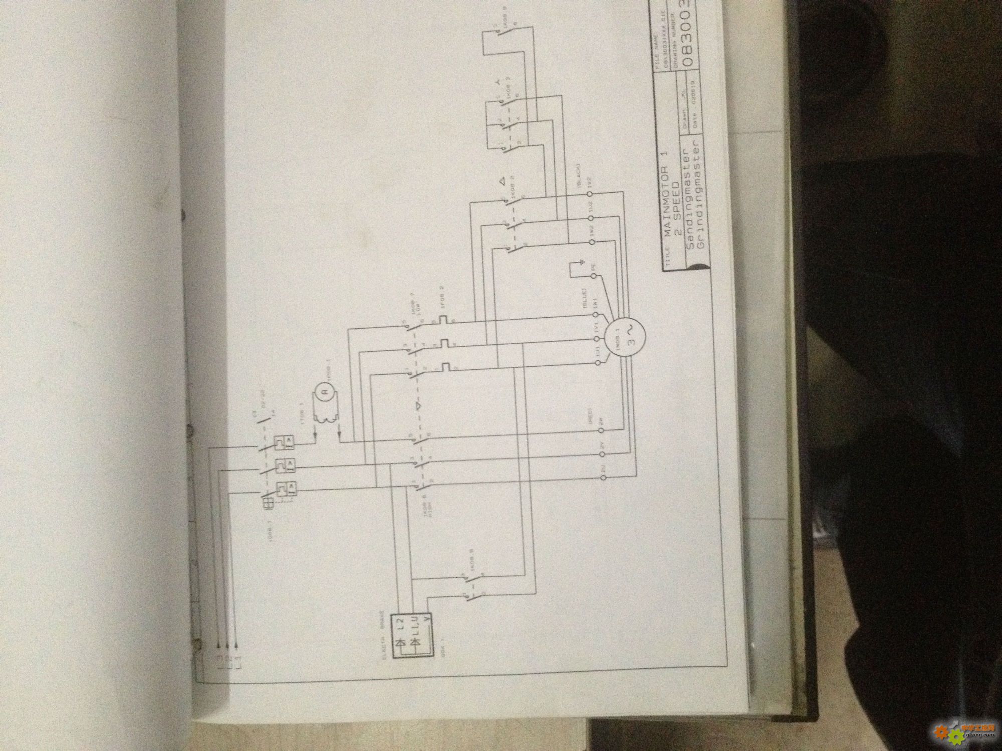

1k08.8上电跳闸求解,

你这个是一台三速电动机。怎么回事??????

如送电就跳闸,请检查整流电路。

二极管是好的吗?

求人不如求己。何况你还有图纸,好好分析吧。

是刹车部分跳闸,我把刹车脱开了就没事,缺相会不会引起跳闸
