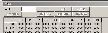

本人新手 需要使用 cj1w-ad041-v1 我看过手册知道要设置相关参数才能读取模拟量 但是不知道为什么程序里就是读不出来 希望有高手能给我一个相关程序 让我参考下 哪里出问题 谢谢

你硬件连的是电流还是电压,你的拨码正确吗,你的硬件设置对吗,你的程序地址对吗等等。。。

都弄好了 在IO表和单元设置里 设置了参数后 读数无法显示 监视内存区发现异常 什么都没连为什么有读数了呢
