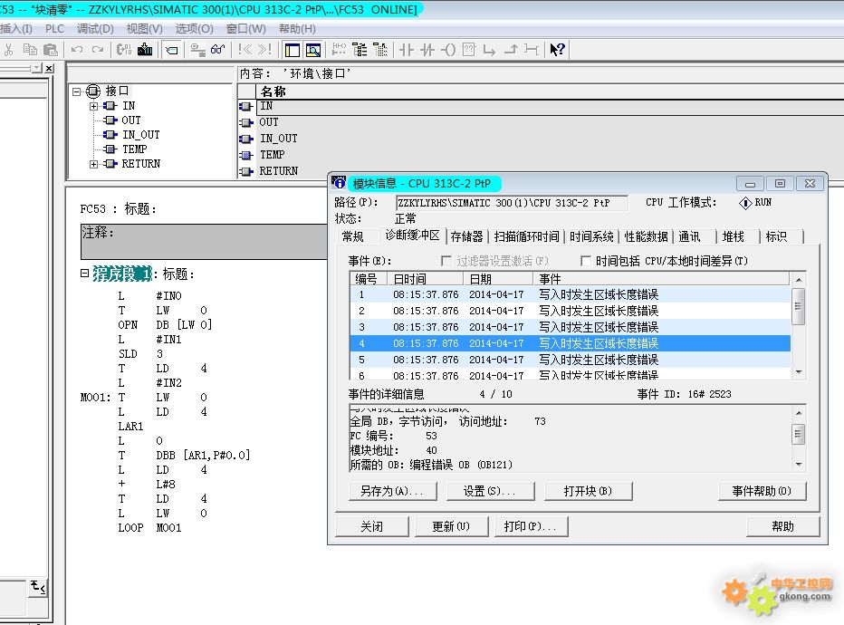

大家好,我现在在调别人的一个300的程序,但是程序报错。
5台设备,写的RTU轮训程序。
用STL写的,我把程序传上来了,帮忙看一下吧。
谢谢!

这个是FC53程序块的程序!

你的DB块有多大的空间?

这个问题解决了原因是通讯故障块中热量表的清零地址超范围了。
但是现在又出新问题了:现场运行2#和4#机,4#机的数据能读上来。但是2#机的数据怎么也读不上来。但是通过监听串口,可以监听到2#机的数据。不知道问题出哪了?
有劳各位大侠指教指教!不胜感谢!
