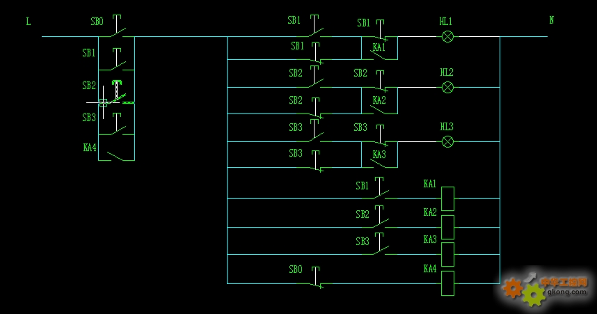

发表于:2015/9/23 15:45:10
#38楼
表情  算不算完美解决?

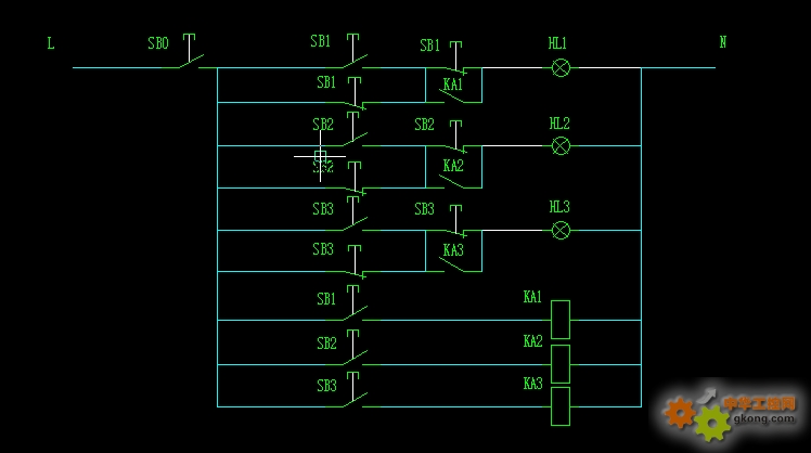

发表于:2015/9/23 15:59:56
#39楼
再来一发
