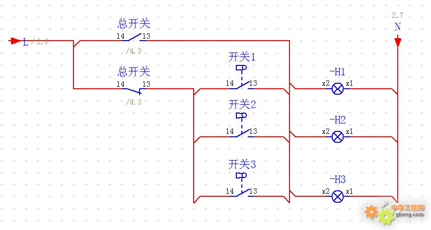

以下是引用twtynijj在2014/4/18 6:49:01的发言:
这种情况 还是要看开关配置 图中总开关为一个两个挡位的交替开关打一边是开 反的一边是关 当打到下面闭时 下面的三个开关1 2 3 可以分别控制三个灯 当切换到反方向时 电直接供到三个灯 三个一起亮表情
不能满足要求,总开关打开全亮,分开关不能控制开关。
分开关有的开有的关,总开关打开能全亮,但是总开关关闭不能全灭。

以下是引用llaaiijjuunn在2014/4/18 0:51:05的发言:
以下是鄙人画的,请各路大神指教,iPad上没装画图软件所以手画。贵在讨论。
[此贴子已经被作者于2014/4/18 0:52:26编辑过]
像那么回事,但是你画的图有遗漏,总开关开,分开关也要能关, 三路画起来还要复杂不是增加两路这么简单, 成本比用PLC都高了。

#23楼
回复 #22楼 step1
总开的时候分开是可以关闭的

以下是引用step1在2014/4/18 7:23:28的发言:
好吧稍后我把三路画出来

以下是引用step1在2014/4/18 7:11:50的发言:
直接断总电源  灯不是全部都灭了  再不行加装三个双控开关 放在一个地方控制不就行了

以下是引用YANCHAO52在2014/4/18 15:44:43的发言:
[此贴子已经被作者于2014/4/18 15:46:29编辑过]
断总电源分开关就开不起了
