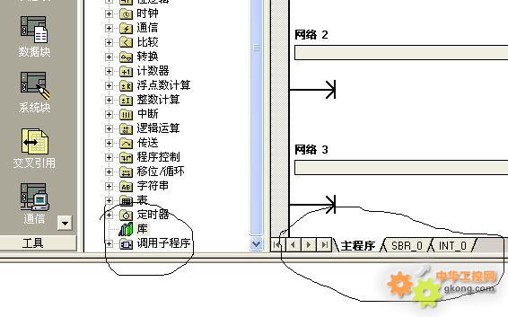

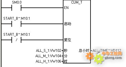

这个程序时什么意思 以及各个端口代表什么意思

应该是自己做的一个子程序或库,具体的要上传下程序看看了。

你告诉我那个CUM-T是什么意思就可以了!

自己命的名字,你看一下这两个地方有没有。

谢谢
