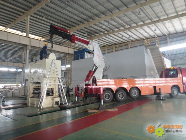

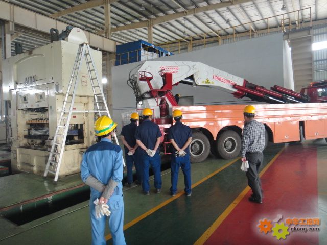

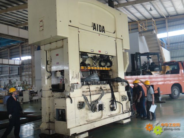

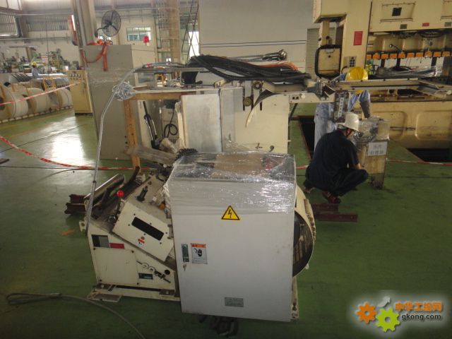

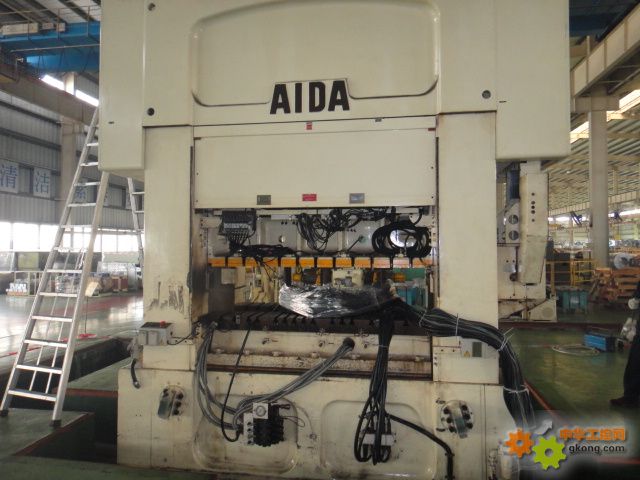

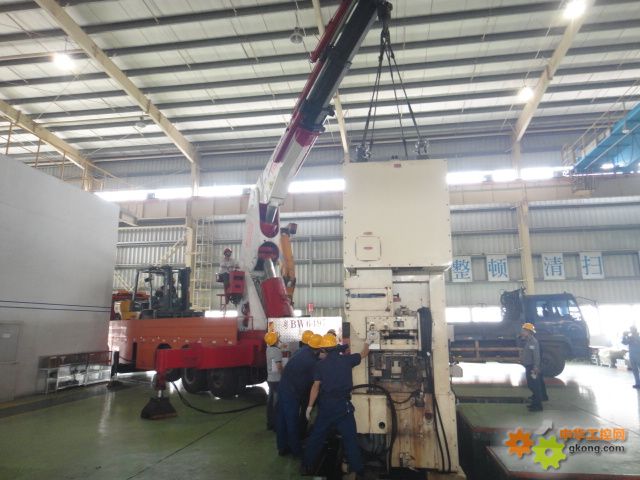

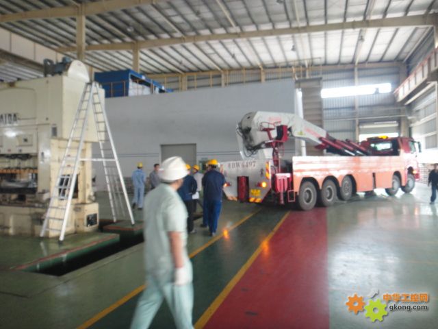

公司转型不做冲压生产了,设备卖掉,这台机器是2006年我也参与了安装.此次也见证了这台设备迁移,心里也不是很滋味.

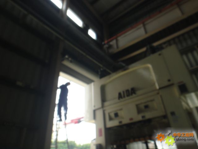

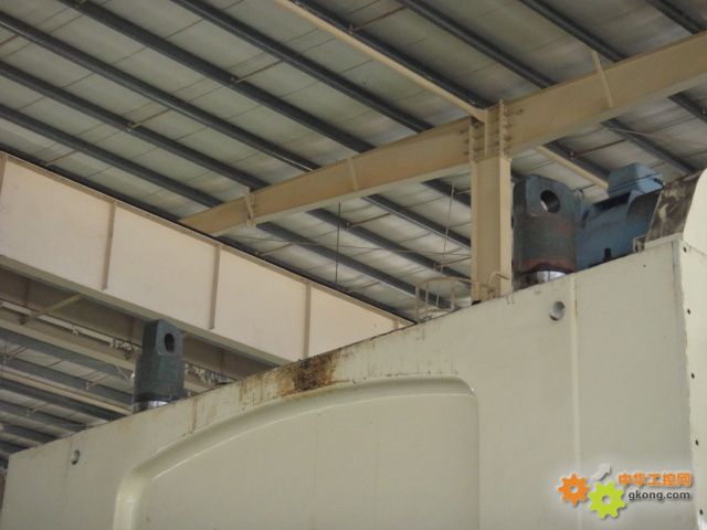

吊耳已安装好了.

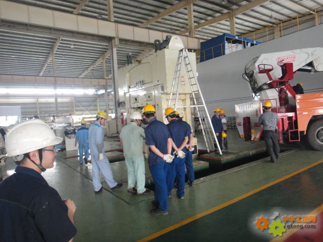

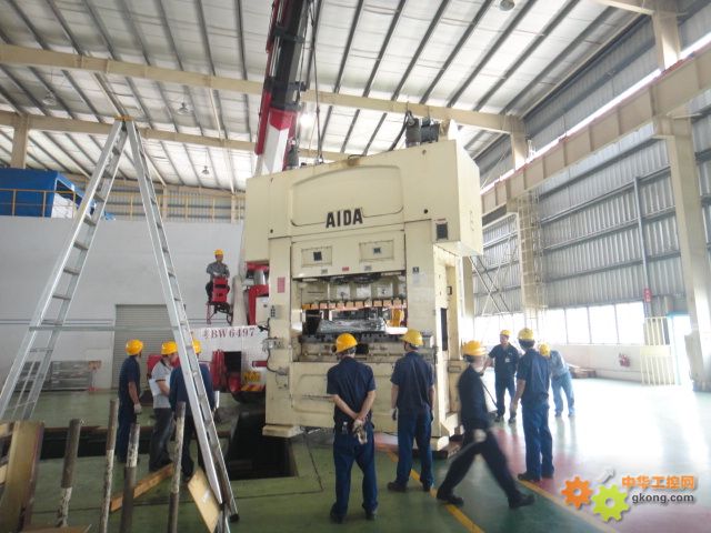

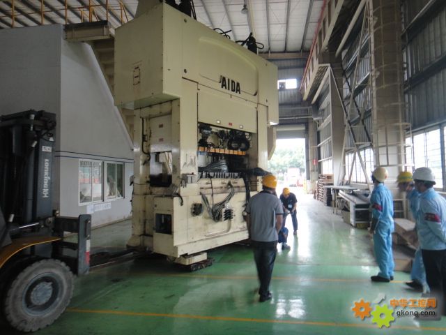

冲床厂家\搬运公司\买家\全到齐了.
吊运时发生了一件紧张事!

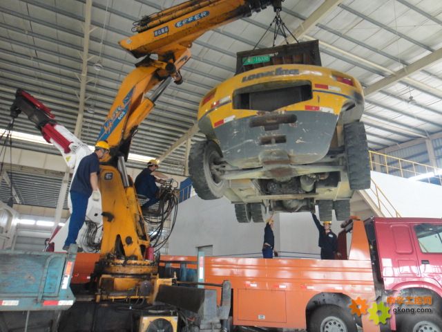

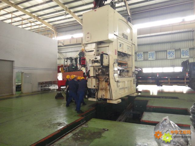

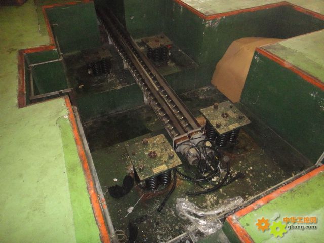

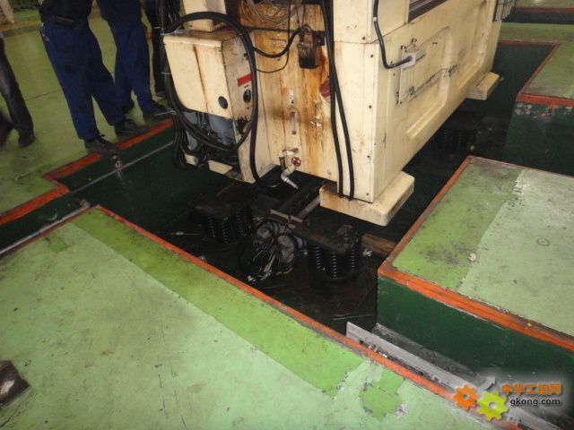

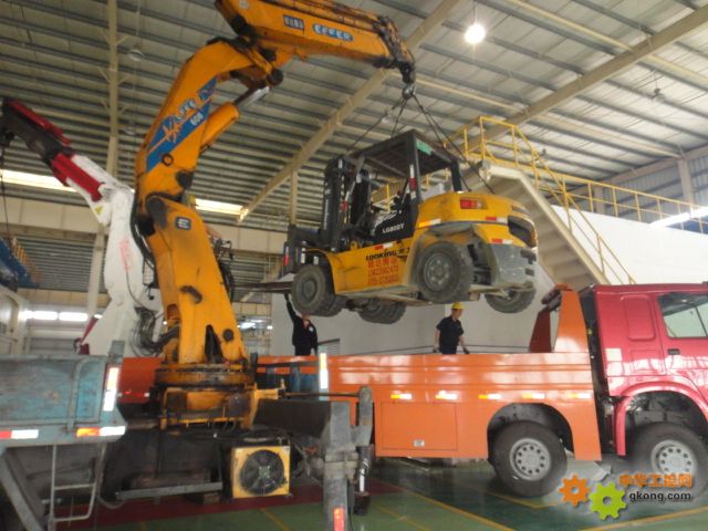

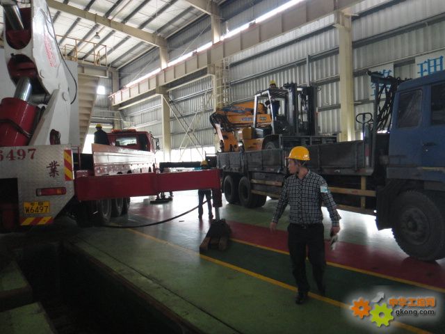

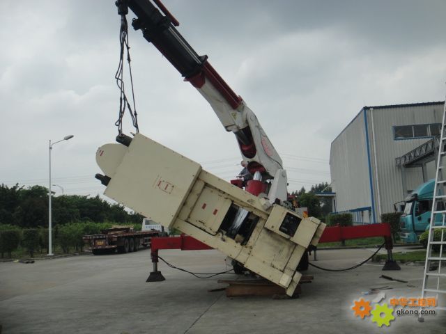

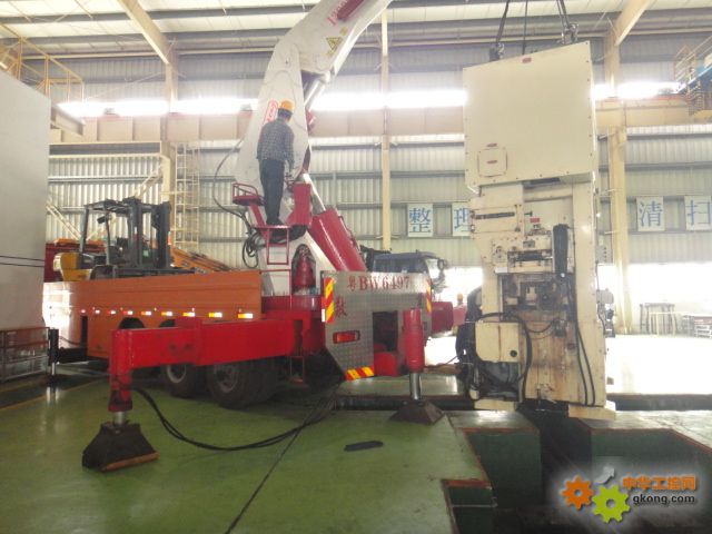

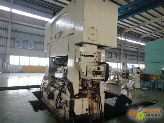

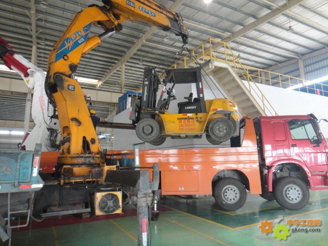

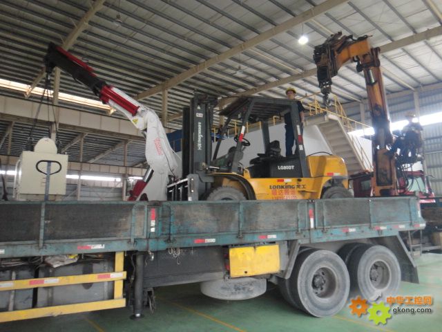

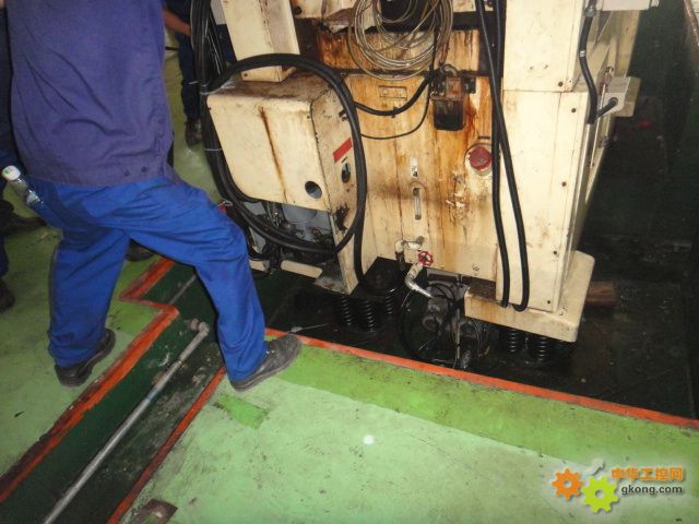

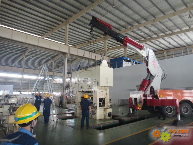

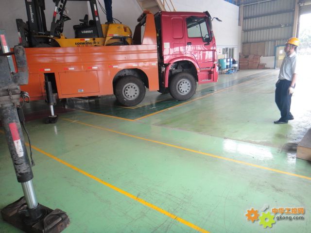

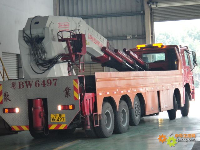

起重时,那货忘记了配重,结果冲床主体上了20MM时起重车头就抬高了200MM左右.没办法起升了,这时冲床往一边受力,下边的防震块只有一个受力,发生倾斜.
最后没法找来配重叉车
车头终于着地了

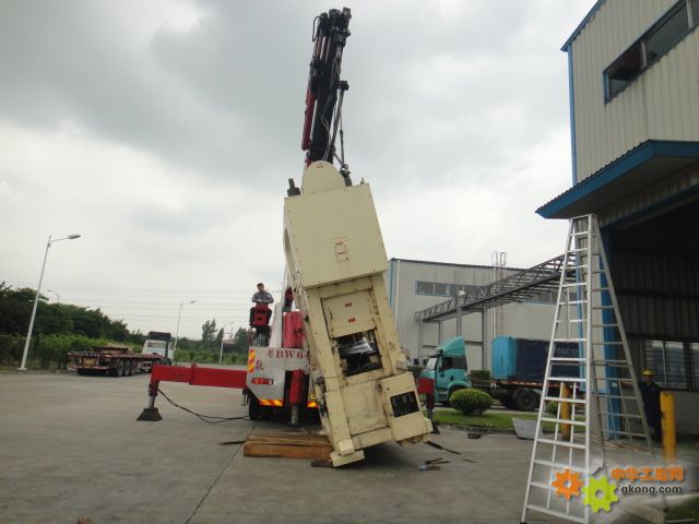

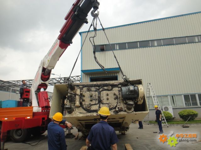

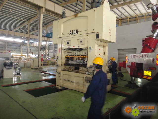

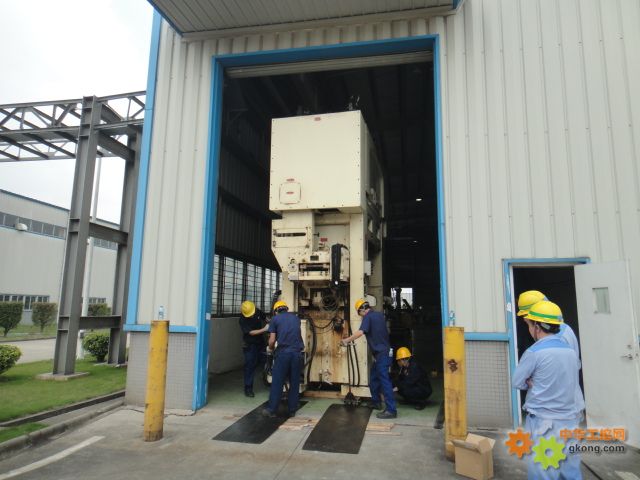

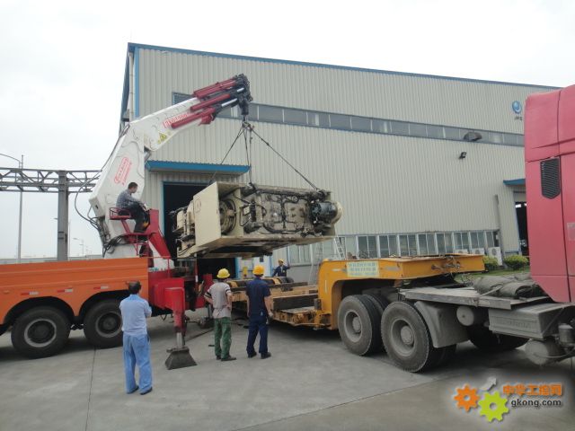

主体起升

这床子值钱了,AIDA冲床,算是高级货了。
我接触的AIDA冲床,基本上都是上百万的级别。

看到好多好闲蛋,搬或安装设备,我们最重的单体设备也就25吨,也没有这么多人啊,客户工厂一两个说上话的现场,其他人全是起重公司的人
