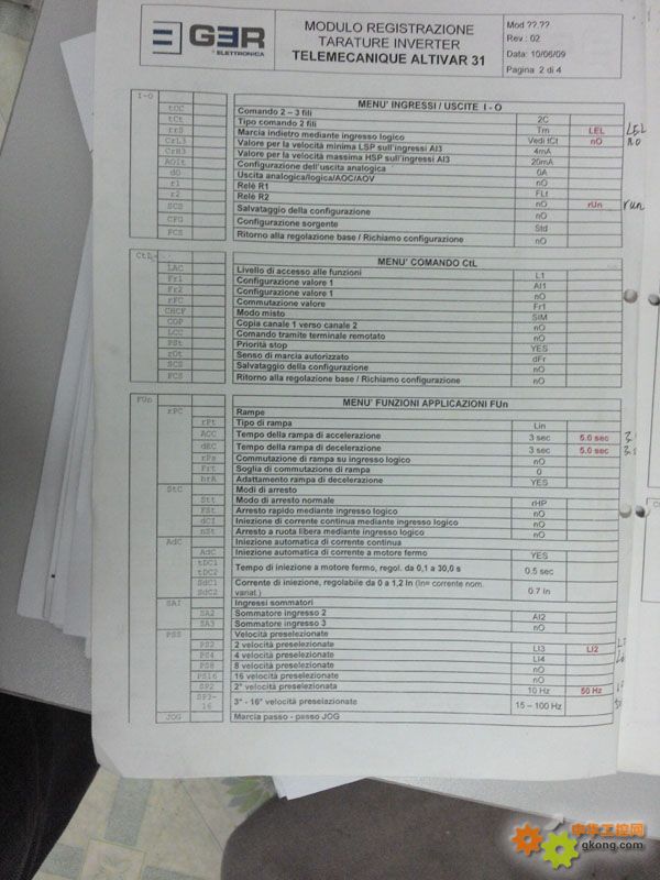

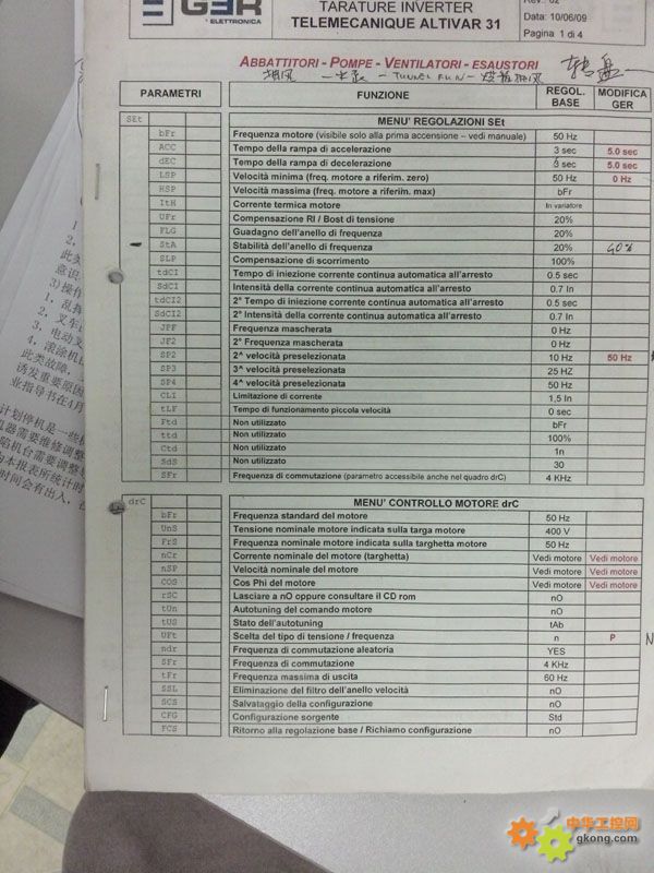

厂里一台5.5kw的施耐德变频器,驱动风机马达的,上位机是台工业电脑,开关机,输出频率全由上位机电脑控制,控制线路部分接了com,LI1,LI2,CLI,还有R1B,R1C。以及网线。说明书上写变频器和电脑通信是用modbus协议。从变频器的参数设置上怎么看出来是用Modbus控制的,AI1有分配给fr1,实际上没有接线,

用的是通讯控制的方式;
