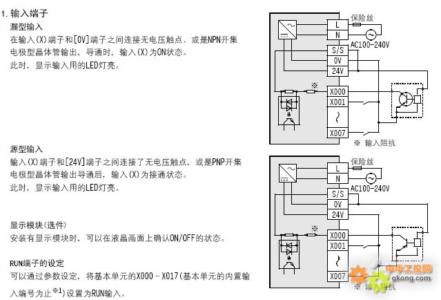

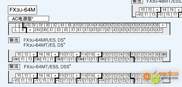

如题,我有个三菱3U-64MT/ES-A的PLC,输入端有2组输出是直流24V 0V的接线端子(我通上220VPLC电源后测的)
    现在我想输入端用外接电源DC24V来做公共端,请问是不是PLC输入端那2组24V电源端子是PLC内部出来的24V电源? 我不要外接24V电源过去,直接把我外接电源+24接到S,然后0V接开关就可以了?NPN的光电开关。
看了很多说明书别人都是一组,而我2组,我以为一组是内部电源出来的,一组是给我外接电源,今天万用表一打2组都输出24V电压瞬间迷茫,求高手详细说明这2组24V 0V的关系,谢谢。

FX3U-64的以及80点、128点的是两组0V和24V,那个是PLC内部输出的,提供给用户使用的,不用再外接电源了
PLC上相同标号的端子,内部是短接的
24V和S/S端子短接,就要接NPN信号;0V和S/S端子连接,接PNP型信号

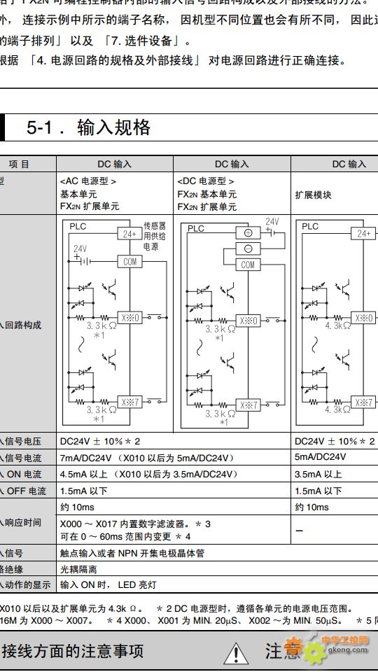

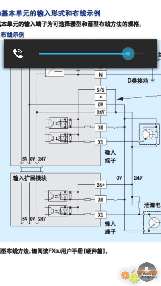

不管它有多少组你要是知道PLC输入点的内部电路就明白了!三菱的PLC输入有两种型式的!第一种是内部如下图所示!其公共点已经接了24v,所以外面只要接COM既0V输入点就形成了回路!这种输入有个缺点就是只能接两线式和NPN型传感器!
第二种如下图,因其内部没接24V,公共点外接S/S,这种既可接NPN又可以接PNP型传感器!但一个S/S回路中不可同时接两种传感器!(有些型号只能接NPN型)
其输出的24V是同一组,只不过分接两个端子而已!
