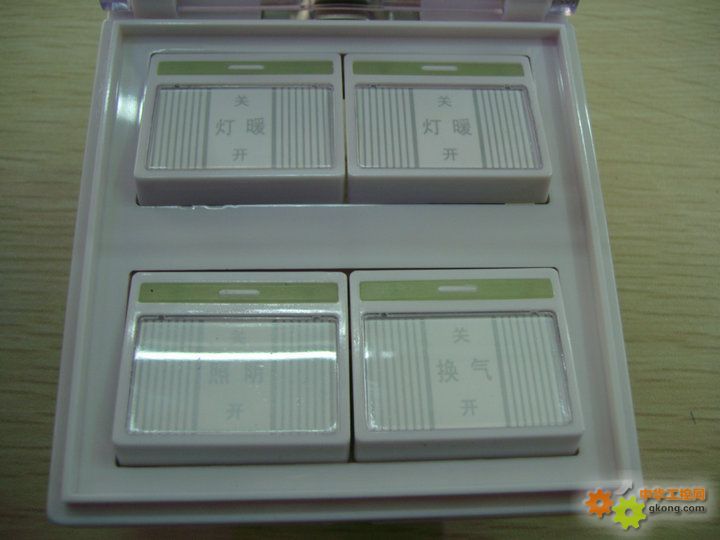

上面写的很清晰啊,COM1 与11,12.COM2与21,22.COM3与31,32.COM4与41,42.

四个com接火线,其他电暖,照明,排气分别接11,21,31,41就行。

还是找人帮忙吧,我也接过,关键是分清开关到浴霸的线,我怕你分不清

该开关为四组开关
4个开关为单联双控开关,开灯暖开关时,照明开关被切断。

COM是公共点吧,(火线)。应该是4个开关,一个排气扇,一个照明灯,两组大灯。用万用表量一下,不难啊。
一般都是给接好的啊,你是不是自己拆了?

4位双控开关
