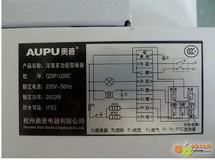

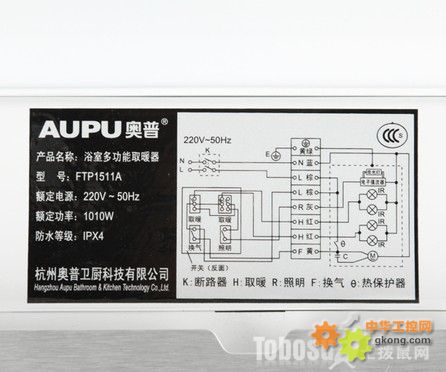

首先看你的浴霸是哪一款,全是灯泡的还是既有灯泡又有加热器、排气扇的。接线方法不一样。假如是4个红外线灯泡,一个节能灯、一个排气扇,这款控制的2个红外线灯泡为一组,4个红外线灯泡分为两组,照明节能灯为一组,排气扇为一组。你要用万用表电阻档测量下开关板工作方式,上面有单联单控和单联双控开关,一般是5组开关。以下图供你参考

完全可以按照18楼的接线图进行接线。
