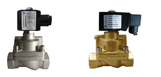

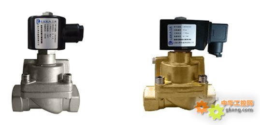

电磁阀产品的使用范围较广,现在由于国内电磁阀技术的不断革新,电磁阀的型号也是多种多样。产品质量方面力典阀业控制的极为严格。但在用户的安装和使用的时候也应该注意一些基础的问题,避免因安装和使用不当造成电磁阀产品的工作效率下降,给用户造成损失。电磁阀的安装和使用注意要点如下。
1、水用电磁阀抗爆性较差,所以在有暴差的场合就不能使用了。
2、使用前要阅读说明书,只有在符合电磁阀的使用条件才能被使用。
3、水用电磁阀的抗压性不是很强,所以在使用过程中药检测管道压力的大小,避免压力过大造成危险。4、水用电磁阀 不适用有颗粒杂质的介质,管道也好尽量保持干净,没有污物和杂质,同时需要定期清理电磁阀内部的污物,最好在电磁阀之前装备一个过滤装置。
5、在管路系统中,安装在支路上的电磁阀通径应小于主管道阀门的通径.
6、在电磁阀发生故障时,为了及时隔离电磁阀,并保证系统正常运行,最好安装旁路装置。
7、安装时水用电磁阀 线圈向上,并保持垂直位置,电磁阀上箭头或标记应与管道流向一致,不得安装在有溅水或漏水的地方。
8、不能将阀安装在管道的低凹处,以免因蒸汽冷凝水、杂质等沉淀在阀内而防碍动作。
