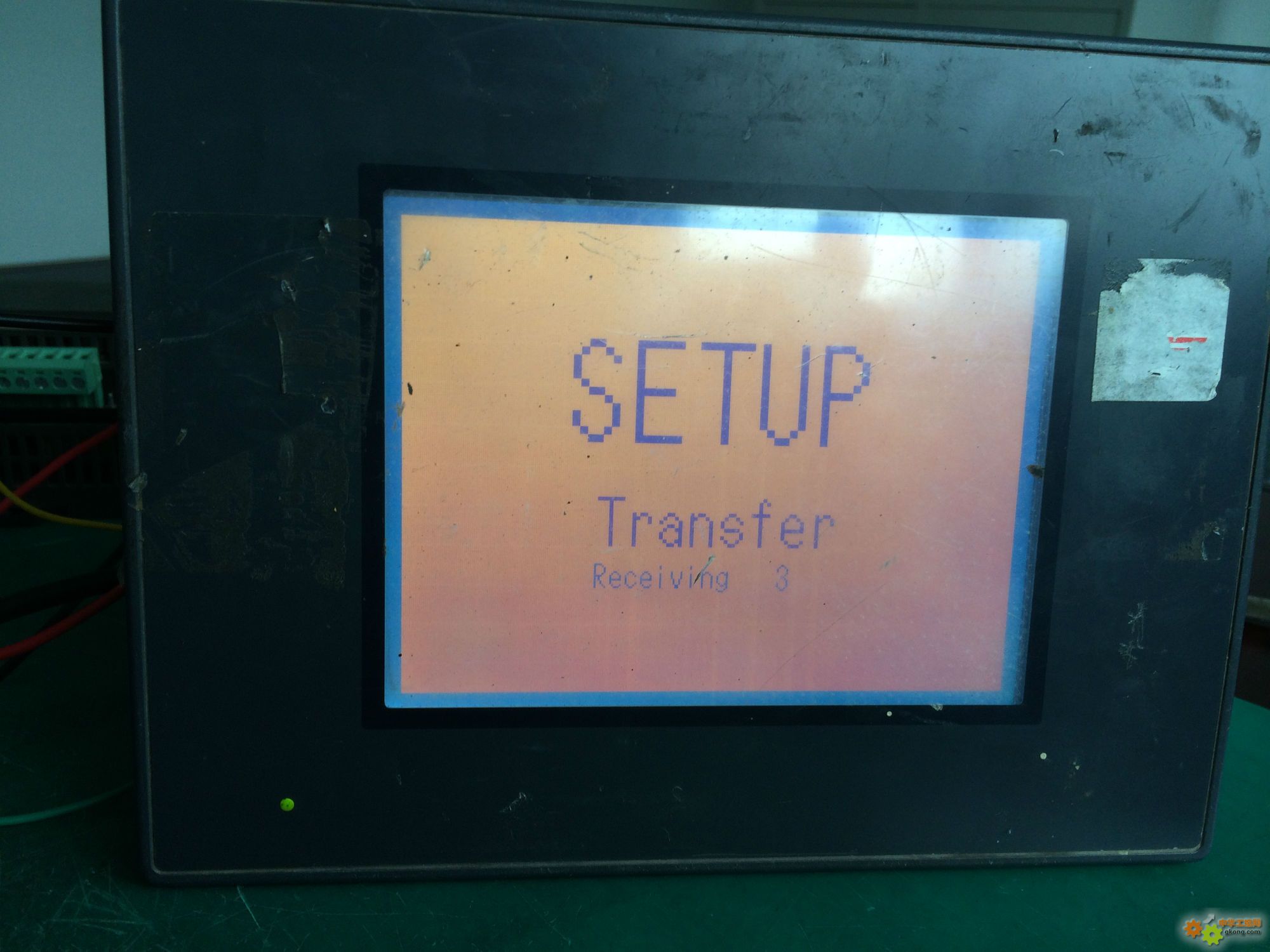

这是不是通讯成功了呢

那么请问一楼这个是什么故障

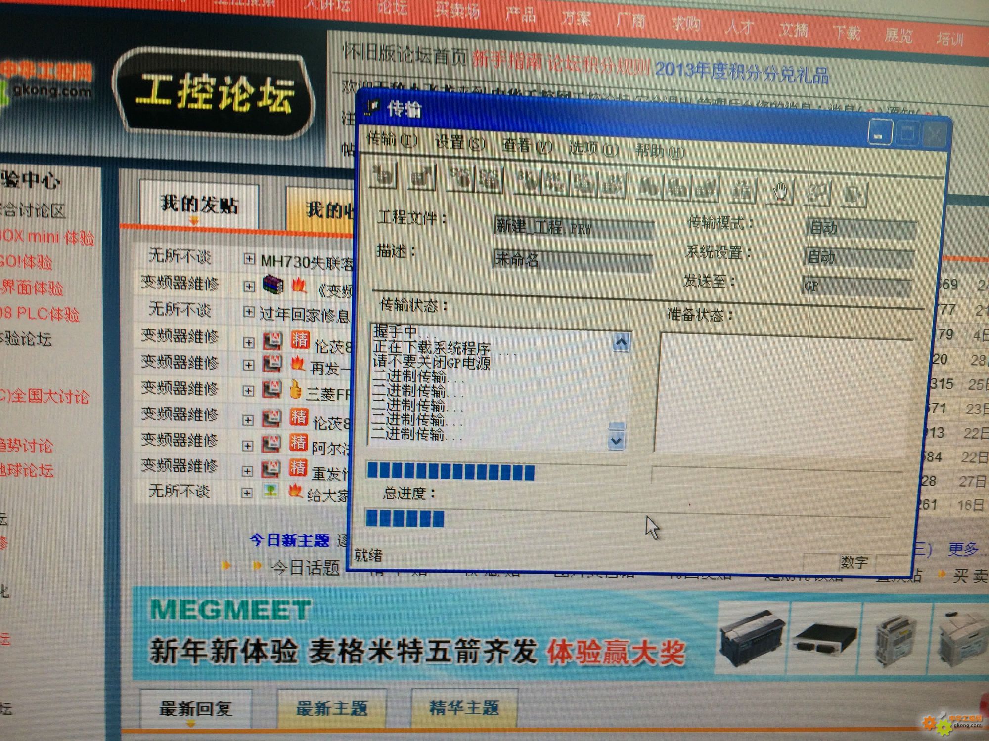

第一张图说明与编程软件通讯成功了,后面那张图说明与三菱PLC的通讯没成功,不能通讯的原因有可能是通讯口物理损坏,因为两种通讯不是用的同一个口;还有就是软件设置方面的问题了,比如PLC的地址、波特率、校验方式、物理连接方式等等

plc没有连接的意思

通讯电缆没插。。。
