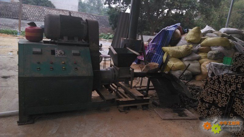

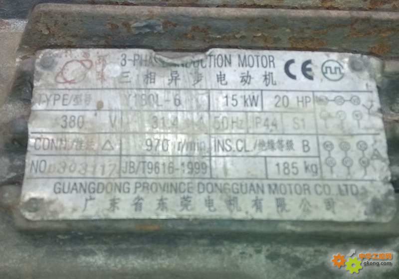

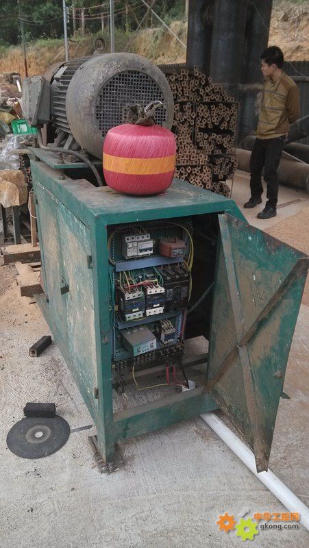

液压马达我也没有接触过。
不过感谢你发了这么多图片,让坛友长见识。。。谢谢

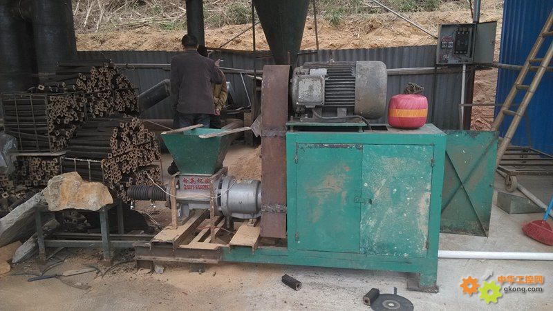

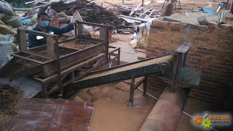

第一次知道制碳设备,从感觉上说应该是挤压成型模具的问题,跟电机关系不大。

可以改用液压马达,挤压部分改为油缸。看到过家具厂制作'桌子腿'的就是液压。1.5KW功率估计小了,起码你要选到4KW.

电机功率小了

你这个系统使用液压马达存在两个问题,一是效率不高,功率损失大,不如你直接使用皮带传动,二是液压马达主要用在要求大扭矩,低转速的情况下,看样子,你的设备都是自己做的,堵转还是由于设计不合理,应当重点想办法保障进料和出料的速度,如果机械部分存在问题,你换了液压马达,也一样会堵!
另外,你想节能,可能换变频器试试!代价也比液压马达小。

既然你的速度要求不高,力矩要大,你可以用小电机配套大比例减速机实现增力,
