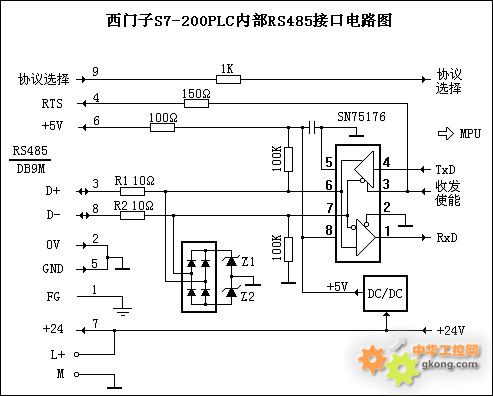

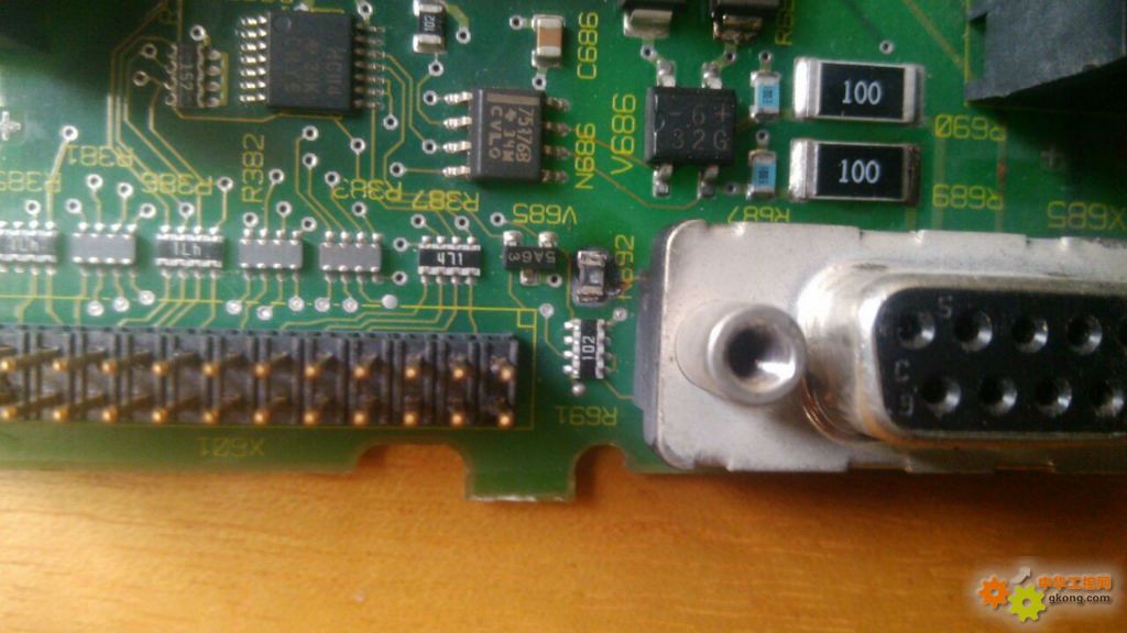

我有一个224的PLC 好长时间没用过。最近学习它,在之前与海泰克触摸屏通讯的时候是正常的,在与PC通讯的时候,电脑出现了突然黑屏失点的现象,过了几分钟打开电脑。发现笔记本USB接口烧坏了。我闻到PLC有烧焦的味道,打开他,他、发现一个R692的贴片电阻烧了。 因为贴片电阻上面没有的标识烧的看不见了。我想请问师傅们。这个R692是6.9K欧的电阻吗,最好能帮我分析一下烧坏的原因以及更换是注意的事项。恳请大家帮帮我。

下午拆个PLC帮你看下

应该是通信端口的限流电阻,容易烧

电缆是原装的吗?不能热插拔。没遇到你这情况,无能为力。
你可以研究下图。那俩蓝色的是10欧的。
那个485芯片也可能坏了呢。

PLC无法通讯了。但是可以运行。电缆不是原装的。

应该是150欧姆的电阻
