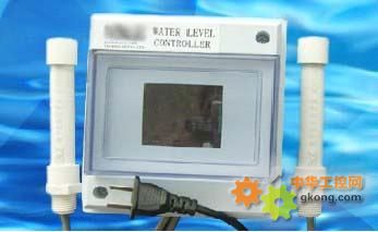

1,WWC201和WWC202 是同一款产品,通过转换开关转换成WWC201或者WWC202的功能(如图1)

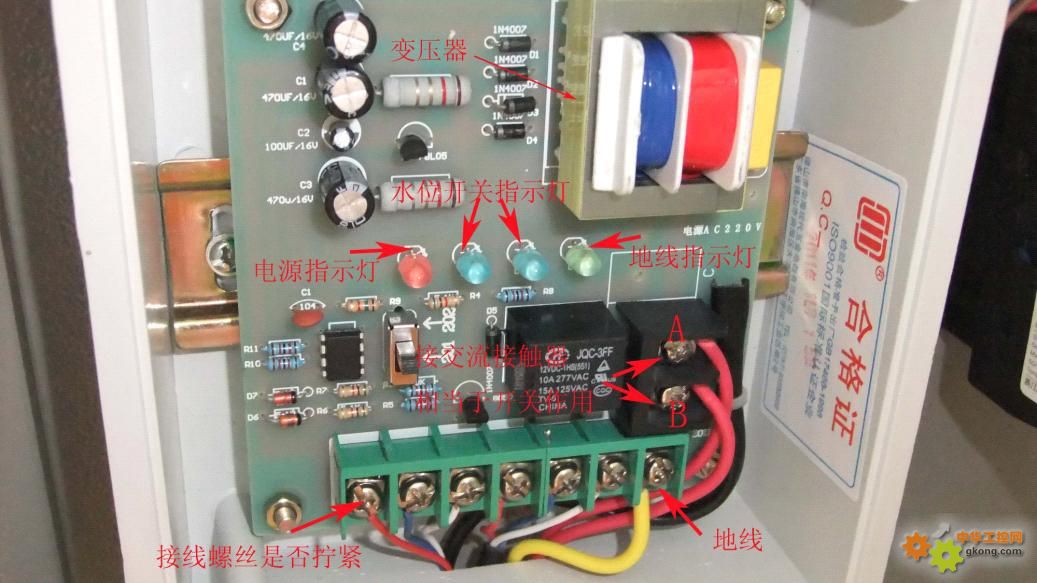

2,输入220V电源,通过变压器(图2标注),一路输出DC24V到水位探头,一路输出DC5V到芯片;
3,接线顺序需如图2所示(接线螺丝需确认拧紧):
图2
4,黄色为地线(图2),地线入水一头需去皮放入水中,低于水位开关的位置放置(图3)
图3
5,控制盒右边螺丝位A,B作用相当于开关(图2)。可外接交流接触器,无电压,电流;
  200W以内可不装交流接触器,大功率客可提供电机电压电流参数选配交流接触器(如图4)。
图4
6,指示灯(图2):红色:电源指示灯
               蓝色:水位开关指示灯(不亮时请确认底线或水位开关是否安放好)
绿色:输出指示灯(图2标错为地线指示灯)(亮时表示继电器已和开关AB接通)

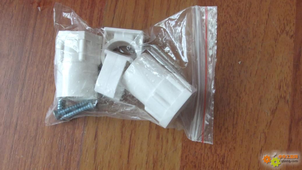

9,水位开关安装方式:有卡扣固定安装和套管固定安装两种(图7);

还要拖地线啊!

看着接线很简单嘛。

用的是比较放大器吧、?

对呀
