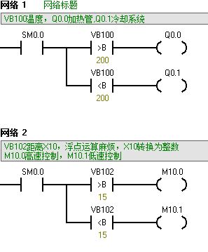

求住模拟量怎么写啊,我用的是欧姆龙CP1E的PLC加CP1W-TS001
要求温度不参与控制,比如我想设定200度的值,开始加温,到了200度停,低200度开始加温,温度控制一个接触器,
长度控制,,比如我想设定2米的距离,用霍耳传感器,0—1.5米高速,1.5-2米低速,
温度可以修改的,长度也可以修改的
在触摸屏上可以显示当前的温度值和可以修改的那个值
在触摸屏上可以修改我想设定的米数
没有欧姆龙的软件你凑合看吧。话说这么简单的问题不用问吧?

还有伺服的速度怎么开放出来,在触摸屏可以调
87940
ZCMY 版主
文章数:47969
年度积分:1147
历史总积分:87940
注册时间:2004/3/16
发表于:2014/3/11 17:42:27
伺服你总要用PLC给脉冲吧;
那么脉冲的频率对应就是伺服的速度;
