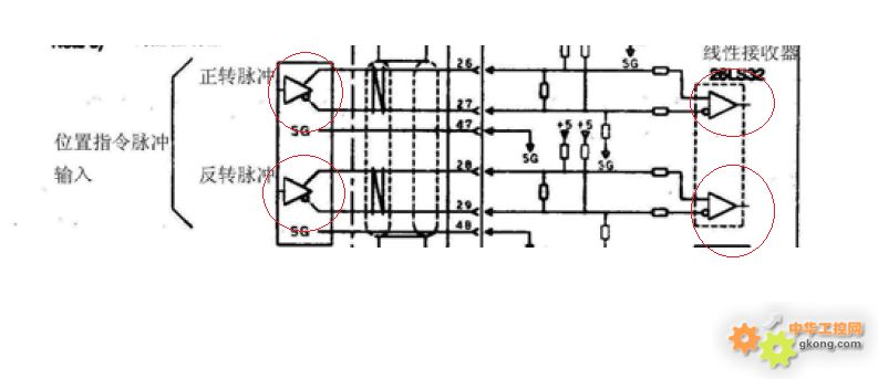

下图圆圈中符号是表示什么意思?是一个什么器件?

对于输入来讲,这个表示外接的是差动信号。

前面是差分信号,后面那个IC是将差分信号转换成集电极开路信号,仅此而已;
