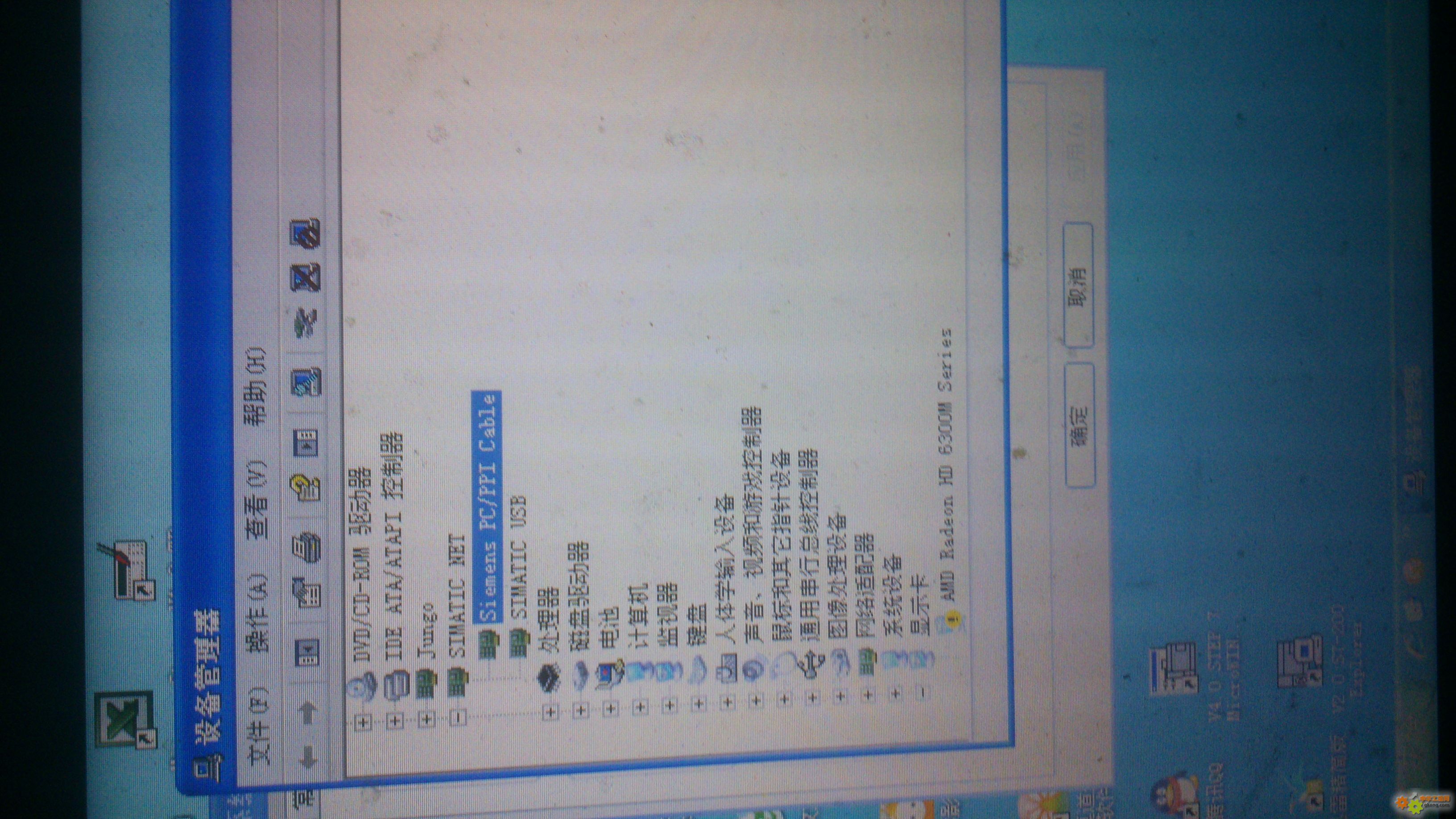

我是和s7-200通迅,必须要装驱动

你的电脑已经安装了一个更高版本的,因此低版本的的不能在其上安装!要想安装,必须先将高版本的卸载!

Step7 V5.5或以上版本无需安装驱动。

您的意思是卸载什么软件,能详细说下吗,谢谢

我是用step sp9的软件与s7-200plc通迅,不是v5.5的软件

朋友能具体说下,卸载什么软件后在安装驱动

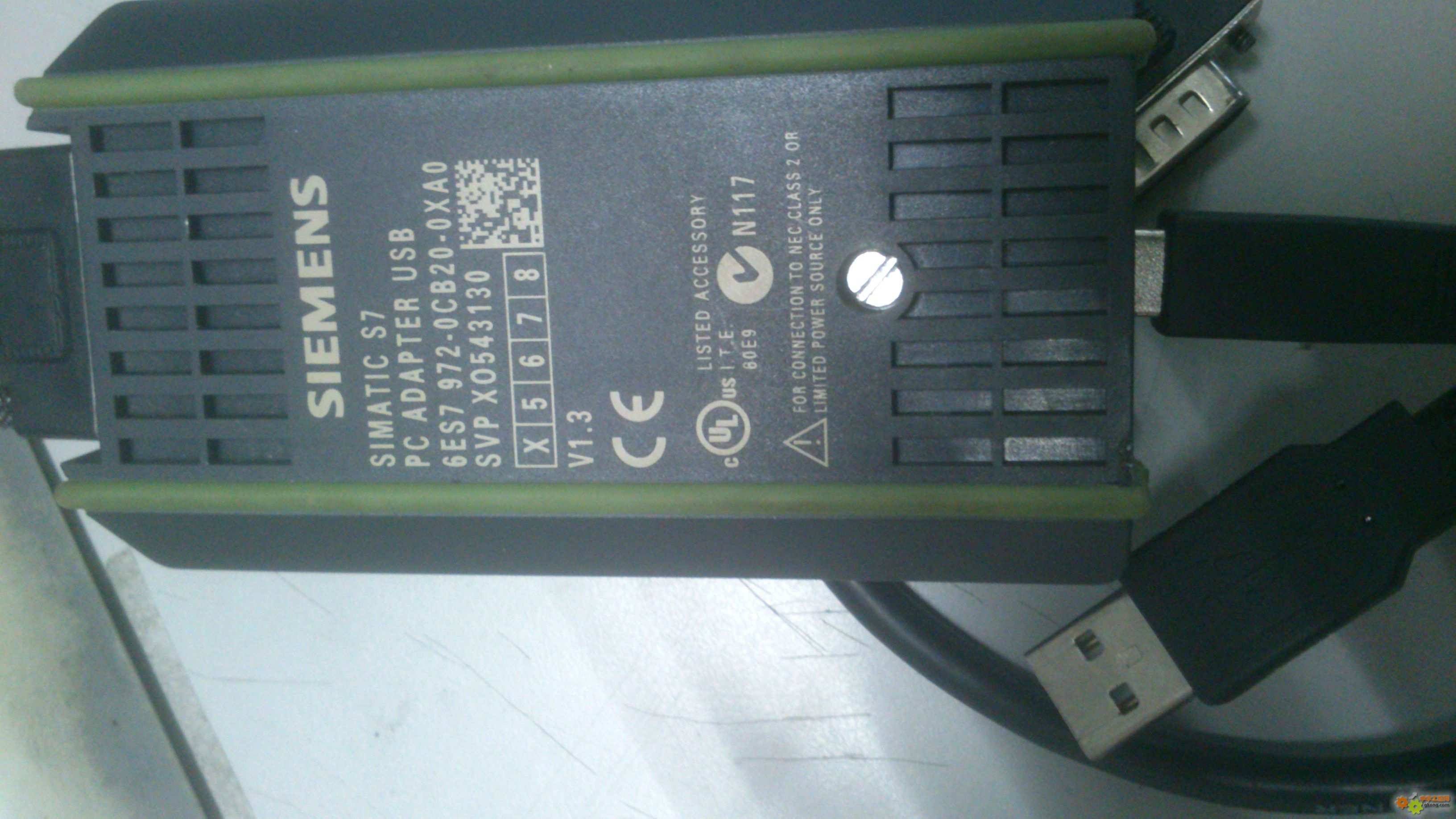

200的 你用什么电缆来通讯的?
200的电缆还是200 300通用的电缆?

这种电缆

你这条电缆是仿的,不是原装西门子的!
