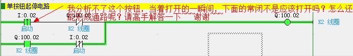

我在想,当第一行的0.02上升沿的时候,第二行的不是应该断开的吗?怎么还能通过它导通呢?求高手解答,并求时序图参考一下,谢谢~~如图

以下是引用s399091619在2014/3/4 16:24:25的发言:
你先搞清PLC是如何工作的----循环扫描
以及单脉冲问题.
第一次按0.02,其接通一个扫描周期,在这个扫描周期,第一行电路接通,第二行电路不通,有输出.
转过这个周期,第一行不通,第二行通,输出被保持.
第二次按0.02,其又接通一个扫描周期,在这个扫描周期,第一行电路不通,第二行电路不通,输出断开.
转过这个周期,第一行不通,第二行不通,输出被彻底取消.
其后无输出.

不要用继电器的思维思考,要明白plc的扫描规律

单按钮起停的编程方法有很多,其实最简单的就是用一个异或指令即可实现

三菱之类的plc有alt指令,自己用计数比较也可以,方法很多
