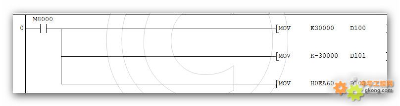

在PLC中,一个D元件(如D100),其值到底是-32767~+32767,还是0-65535。谢谢

可能为-32768~32767,也可能为0~65535,最终的结果取决于用户的赋值或者用户但是使用的指令。

如1楼所说,带符号位的为-32768~32767。

回复 #1楼 cvlsam
能否给个梯形图,如:
1、将K30000输入D100
2、将-30000输入D101
3、将K60000输入D103
谢谢了,请求帮助。

发表于:2014/3/4 19:57:20
以下是引用ygxshanghai在2014/3/4 14:52:24的发言:
能否给个梯形图,如:
1、将K30000输入D100
2、将-30000输入D101
3、将K60000输入D103
谢谢了,请求帮助。

呵呵;前二个都用MOV指令就行了;
后面K60000用DMOV,传送后占用二个寄存器;
