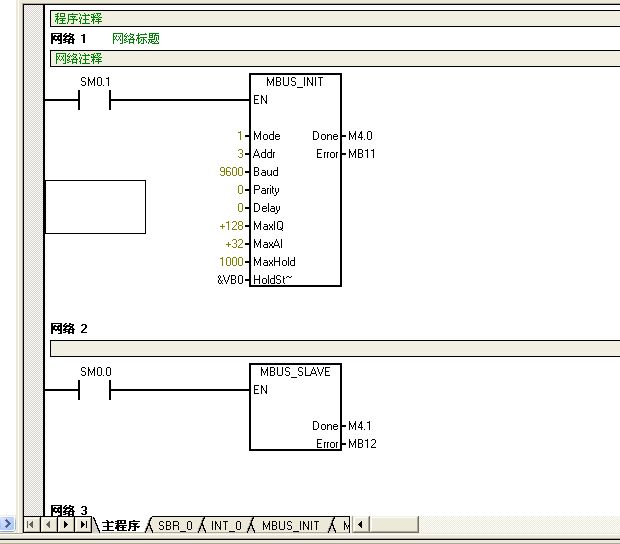

从站指令配置是否正确,贴图
4229
fmsh12
文章数:734
历史总积分:4229
注册时间:2013/6/6
发表于:2014/3/2 12:41:46
回复 #4楼 BobMarley
3194
BobMarley
文章数:408
历史总积分:3194
注册时间:2013/12/13
发表于:2014/3/2 19:08:13
我没Modscan,写了个一模一样的程序:
发送:
收到:
毫无问题,建议检查INIT的Error,是否有错误。

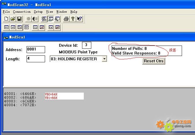

发表于:2014/3/2 19:28:41
我下载了个modscan,没问题。
连接超时就是从站无响应,没连上,一般就是com口选错了,或者从站没配置成功。
检查硬件连接。先用串口调试助手调试,看错误代码。
modscan 连接时,弹出的窗口参数配置是否正确。
