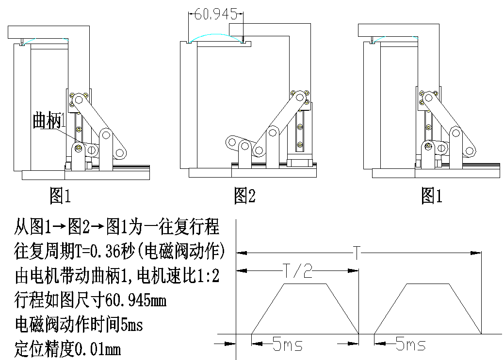

发表于:2014/3/4 13:26:04
st2-2-3445
上例能否实现?

发表于:2014/3/4 16:24:00
用数控的控制器,加触摸屏,方便的很。用PLC调试时还比较麻烦的
