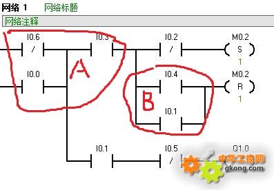

这其中的ALD指令指的是哪几个块相与

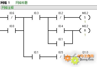

LDN I0.6
O I0.0
LPS
A I0.3
LPS
AN I0.2
S M0.2,1
LPP
LD I0.4
O I0.1
ALD
R M0.2,1
LPP
A I0.1
AN I0.5
= Q1.0
这其中的ALD指令指的是哪几个块相与

发表于:2014/2/22 21:11:43
LD I0.4
O I0.1
ALD
这段

发表于:2014/2/23 7:44:19
回复 #1楼 sjm213
I0.4,I0.1不是或的关系吗?为什么后面加个块与指令?
如图所示:A块的结果和B块的结果做与操作。
