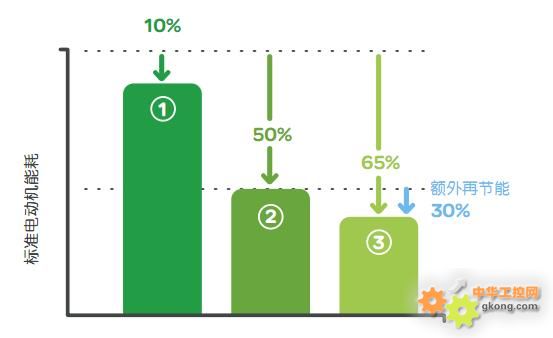

>>使用高效电动机
高效的电动机具有的出众能效性不言而喻,一般的投资回收期仅为1-2年。按照新的IEC标准分类,高效电动机被分成4类(见下一页)。而高效电动机的另外一个优势是其设备使用寿命长,这有助于设备的可持续使用,预计可实现10%的节能目标。
(电动机能源费用单示例见下图)
电动机能耗=电动机成本x 100,除了投资以外,高效控制电动机是关键
电动机起动方式的思考:变频器必不可少
对于可变负载的应用,使用变频器的效益立竿见影,而且可实现高达50%的节能目标(泵、通风设备、压缩机等都是一些常见的应用范例)。
同时,对于需要多次反复启动的设备来说,选择变频设备而不是传统的接触器,会限制启动电流,从而减少损耗和对负载尖峰冲击。
对于广大的最终用户,其获得的收益也是立见成效的,不仅能为他们节省一笔可观的电费支出,而且还能够在一到两年内收回初期投资。
而类似于起重机和升降机的设备,可以从能源再生设备中有所获益,如能源再生驱动器。
以优化电动机控制,为机器设计准绳
>>小电机串联控制
如有可能,串联使用小型电动机(泵、压缩机、通风设备......),并能根据需求灵活应变,使用同步电动机最高可节能30%。
>>高效技术
①使用更高效的电动机,最高可节能10%
②使用变频器控制电动机,最高可节能50%
③使用伺服驱动和同步电动机,最高可节能30%*
(与同类应用中使用变频器进行比较)
