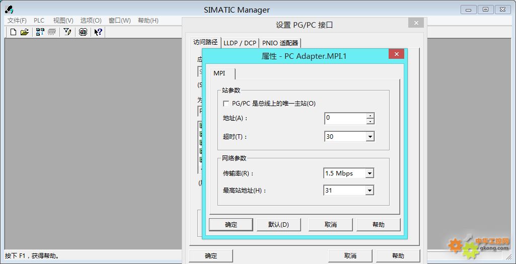

西门子Step7 V5.5的问题。。。。有会的吗

情况如图所示
怎么没本地连接。。。。

貌似差一个标签选择卡咧!

发表于:2014/2/17 18:53:27
传输那个不要1.5M,用187.5K

发表于:2014/2/17 19:27:34
它怎么会有本地连接呢?
看看你的本地网卡名称,到菜单里面选择本地网卡,要么就选择AUTO
你选的方式是通过MPI进行连接,需要专用的通讯线

发表于:2014/2/17 20:25:50
什么本地连接?

发表于:2014/2/17 20:46:03
回复 #1楼 xuhuifox
是的。。。。

发表于:2014/2/17 20:56:54
回复 #2楼 zytlc
问题是没本地连接选项
