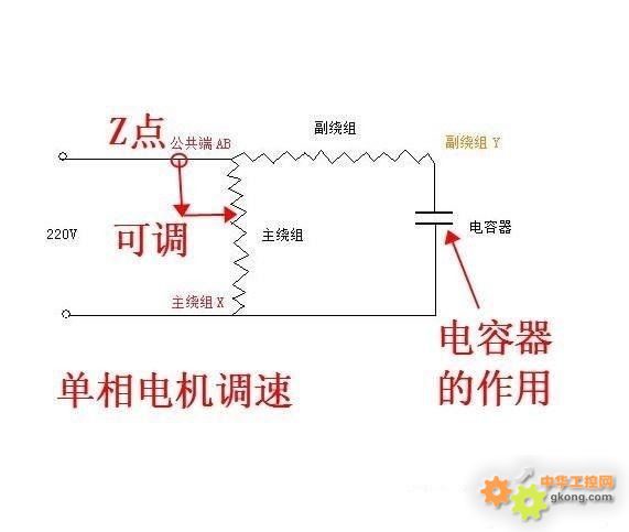

下图为第一种,电抗调速。
电容的作用:更改主副绕组的相位,让其保持一个相位差,这样定子与转子间形成旋转的磁场,转子转动。与三相电机类似,只是三相电机的旋转磁场是由三相自身的相位差通过绕组形成。
Z点即为可调点,与调速控制器上的调节旋钮对应起来,调整旋钮,副绕组所承受的电压降低了,定子电压降低,而使转速降低。
单相电机的应用,在传送带上,小功率负载,几百W。如果功率大了的话,超过1KW,我们最好还是选用变频器驱动。

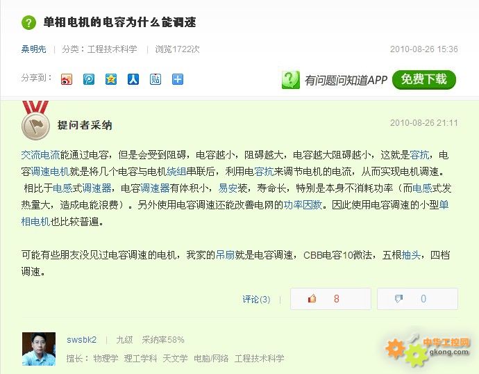

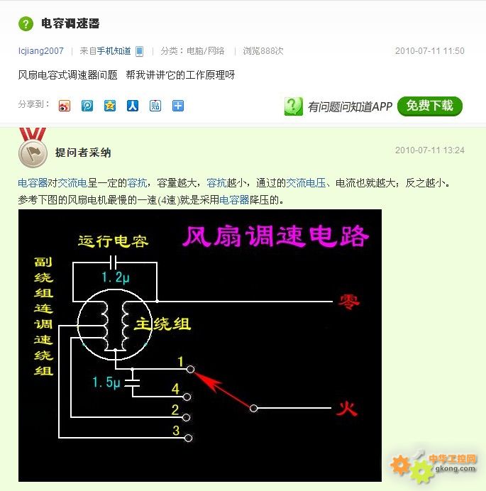

楼主漏了一种单相风扇的调速方式,我直接上图了:
http://zhidao.baidu.com/link?url=slyhTnZtOQ0LXJjp0Q-ZBep92E96a0tBkFWwsiwtepCNdekML6LQCWa6O_gUlcj-sWiHxbX9vehvrQzupheKjq
http://zhidao.baidu.com/question/178559940.html
[此贴子已经被作者于2014/2/12 14:49:01编辑过]
