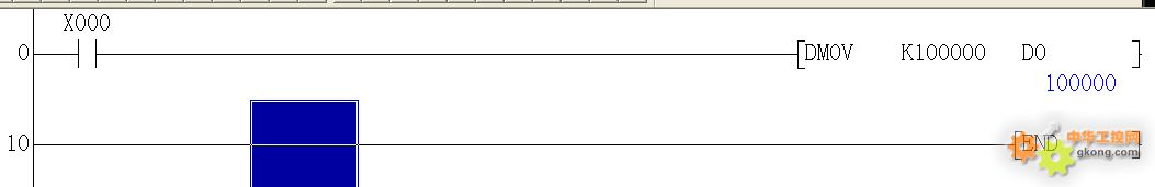

我想将数字200,000的数值传送到D数据寄存器中去,梯形图应怎样写呢?谢谢

dmov k200000 d0   ,200,000  d0一个字装不下,实际用的d0  d1两个字的存储器。

我想将数字200,000的数值传送到D数据寄存器中去,梯形图应怎样写呢?谢谢 应该是这样的梯形图。

楼上正解!

用32位指令就行了;

视情况,可用脉冲执行型指令。

   1楼的双字传送指令.
