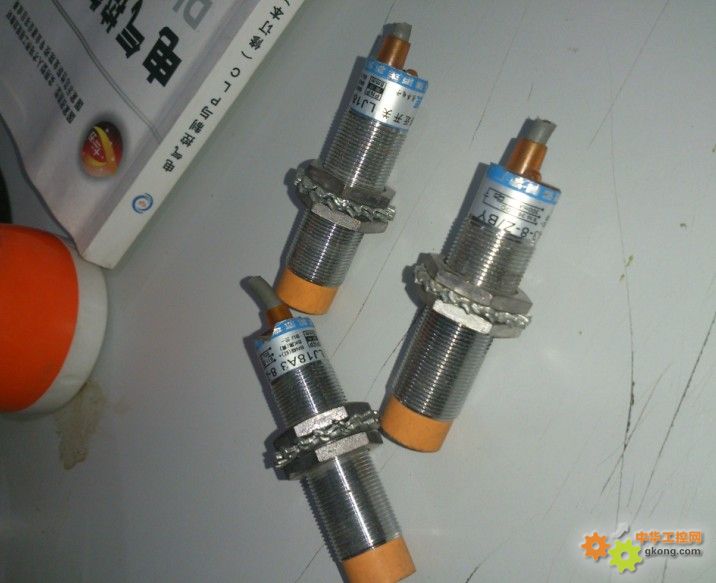

今天没什么事情准备用PLC和接近开关做个控制程序。。就从柜子里取了两个接近开关是PNP型常开,三线的那种接到PLC上电后输入指示灯常亮。。。当时以为是线接错了。。三根线是棕色+ 兰色— 黑色接负载。把棕色接到开关电源负极的时候接近开关没有反应。。接回正极碰到金属指示灯会亮。。输出一直工作。。所以判断是接近开关坏了。。又从柜子里拿一个出来也是有同样的现像。。看来这三个全是坏的。。要是在现场维修的话接近开关坏了有时候还真不好断定这个是好还是坏的啊。。。

什么品牌的接近开关质量那么差,爆光下

是新的开关么?

不会三个都是坏的吧?

棕色接正电源,兰色接负电源,负载接在兰色—黑色之间。接近开关靠近和远离金属,看负载是否有反应。

要根据PLC的型号及接线情况才能确定接近开关的型号,你用的接近开关可能都是坏的。

呵呵;有DC24V电源及万用表的话很好判断出是好的还是坏的;

发表于:2014/2/7 12:32:38
ZCMY
在
2014/2/7 12:27:19
我们就用这种方法来判断的。

三个都同时坏,这种可能性不太大吧。

LJ18A3-8-Z/BY是PNP常开型接近开关,所以根据你的描述应该三个开关全坏了。
