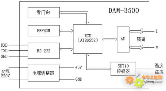

   下位机选用可测单相电流、电压的真有效值以及环境的温度与湿度的DAM-3500模块。其输入为工频电压(0~400V),电流(0~40A),采用隔离技术,输出RS-232数字信号,传与上位机。
模块结构图如图1所示。
图1
   其中温度、湿度检测部分采用瑞士先进的SHT系列数字式传感器,测量范围广,精度高,能测量-40℃~+120℃之内的温度而误差仅为±1℃,湿度测量的误差也仅为±4.5%;AD部分采用专业的电量测量芯片,确保数据的准确可靠;电压、电流检测部分采用了互感器隔离技术,将大的电压电流信号转换成小电压信号输入到AD芯片,在保证高精度采集的同时,大大增强了安全系数。

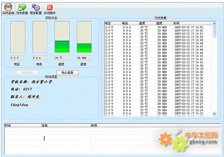

   在各学校机房应用的软件(客户端管理软件)为用VC软件开发的能与底层数据采集模块通讯的应用软件,可实现本地采集点的信息管理、数据远传功能。它具有良好的人机界面,具体分为:
◆      实时监视界面—此界面用于实时监控并发送保存数据,显示有实时数据、学校信息、历史数据列表和错误信息列表。如图3所示。一旦有监测数据超出设定的安全值,显示实时数据的柱状图就会显示为红色,并发出报警信号。
图3

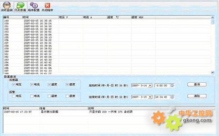

◆      历史数据界面—此界面可根据用户设置的时间范围内对一个或多个传感器在是否有报警条件的情况下进行历史数据的查询,但为了防止数据过多,程序反应变慢,每次查询只显示前200条记录。如图4所示。
图4

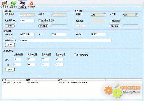

◆      程序设置页面—有网络设置区、串口设定区、学校信息区和报警值设定区,可以对各项信息进行修改。如图5所示。
图5

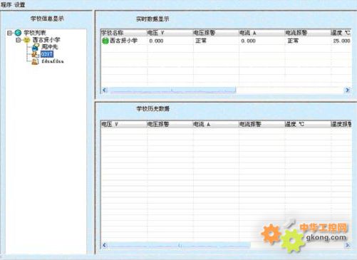

   各个学校机房的数据在网络中通过UDP协议传输到监控中心,监控中心通过安装的服务器服务程序接收数据并写入数据库,再由客户端监测服务器程序列表显示各个学校的详细信息、实时数据和历史数据。监测界面如图6所示。
图6
   监测人员可根据需要在学校信息显示栏中选择显示全部学校、在线学校、不在线学校,也可在学校历史数据栏中选择全部数据、报警数据、不报警数据,很方便的对数据进行监视和查询。而在实时监测过程中只要有一个传感器报警,监测界面就把报警的学校图标显示为红色,并进行声音告警,确保监测人员及时掌握报警信息以利于尽快排除险情。
