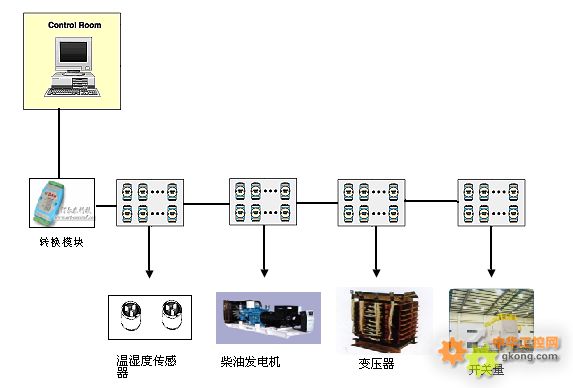

系统示意图
数据通信功能
  变电站内部的线路监控仪与主机之间的通信采用 RS 485 通信总线,通信距离可达 1 200 m,波特率可以设定为 1200、2400、4800、9600、19200、38400、57600、115200。
