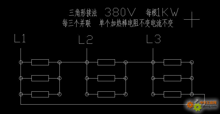

9个三相380V加热棒三角形与星形接线方法???

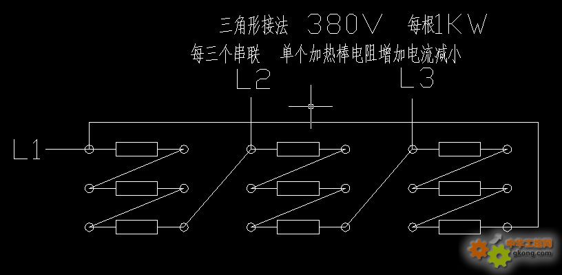

是每三个串联接三角形还是每三个并联接比较好?

正常是每3个并联为一组再进行三角形连接。
一图每个加热管都没有达到额定功率,只有二图的三分之一。

回复 #1楼 hwl123
谢谢了 你的说法是对的

发表于:2014/1/24 21:07:04
hwl123
在
2014/1/23 12:34:08
已经说得很清楚了

你的控制模式和加热棒的参数呢,提问题要全面条件的

要看你的加热元件的工作电压来确定怎么接。

这个也不会接啊,图一能这样接吗?什么规格的加热管?

楼主是在故意混淆吗?第一个图明显的串联接法,这样接没有达到预期的效果。

如5、6楼所说,要给出加热棒的参数,例如:有些加热棒的所标的额定功率是指:在三相380伏 下接成星形 此时如果接成角形功率会增加近3倍。
