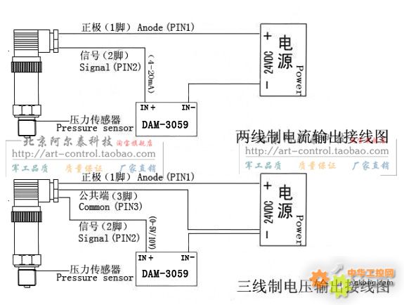

适用于我公司 DAM-3058R、3059、等模拟信号采集模块。
